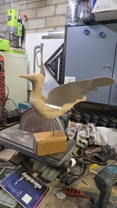

Daar sluit ik me bij aan. Die sabre 250 heb ik nu een paar jaar en bevalt uitstekend. Heb er van de week nog 10 cm dik eiken mee ge"figuurzaagd".
Waarderingen: keestenk
