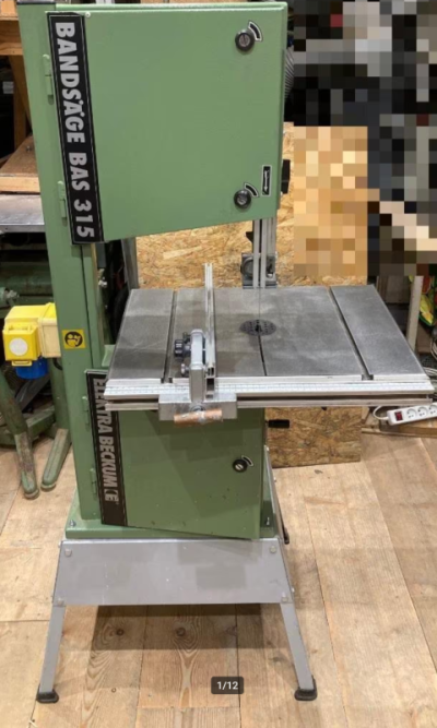

    458,9 KB · Weergaven: 21

Ik heb van een oude schrijnwerker een hoop balken van speciale houtsoorten, en de dikste is daar 15cm van. Daar schelletjes van snijden is wat ik zou willen doen. Heb je meer info over de zaag? €250 klinkt perfect. Eventueel via DM of email verder communiceren?
Wat wil je meer weten.
Is een Bas 450 van EBM
jast
23 feb 2016
32
12
Ik kom wat verschillende specificaties tegen, maar kloppen deze ongeveer?
Merk: Elektra Beckum
Model: Lage 450 WB
Motor 1.1 KW 230V
Lengte van het lemmet: 3380 mm
Keel diepte: 440mm
Maaihoogte: 300 mm
L x b x h: 950 x 750 x 1920 mm
Gewicht: 127 Kg
Waar staat de machine? Ik ga alvast even puzzelen in mijn werkkot
houtdraaierke65
8 apr 2018
629
146
59
Linter
De hoogte komt overeen met het door jou gevraagde en de werkelijkheid.
Die maaihoogte van 300 moet ik eens nameten, machine staat niet hier
Maar voor de rest klopt het wel allemaal.
De machine staat in Tienen, Vlaams-Brabant
L.N.

€250 voor die machine is niet veel geld. Daar zou ik niet over twijfelen!
jast
23 feb 2016
32
12
Nee, dat is inderdaad een mooie prijs en een heel mooie machine. Daar ga ik niet snel op uitgekeken zijn.
Ik ga eens nadenken over de logistiek (ie, de buurman met de grote remork eens aanpielen), en nog eens goed kijken of ze wel degelijk handig in mijn werkkot past. Qua hoogte past het zeker. Is het best om die zaag vast te bouten in de fundering?
