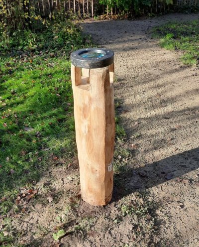

Ik zoek alleen een (mij) lens om dit te kunnen maken. Ik heb hout genoeg liggen hiervoor. Ik ben er helemaal klaar mee om voor de keurmerken 500 euro te gaan betalen of een sponsor te vinden die daar geen moeite mee heeft.
Dus ik denk aan iets van 150 a 200 mm en 10 mm dik. Heb al wat gezocht en op Allie kom ik niet verder dan 50 mm max. Verder weinig gevonden. De omschrijving is "hardhouten staander met vergrootglas in DHPE ring".

Je zou zoiets als donor kunnen gebruiken.
De beschrijving meldt dat het een glazen lens is.
Het nadeel van deze is en de diverse handloepjes dat je de dikte van het glas niet weet. En omdat het in de openbare ruimte komt wil ik wel een stevige hebben. Heb namelijk hier wel een paar kleine slopertjes lopen die weinig respect hebben voor wat er staat.

Pas op met dit soort dingen buiten. Een vergrootglas wordt niet voor niets ook wel brandglas genoemd. Glazen flessen met een beetje water erin zijn een gekende oorzaak van bosbrand. Als het in een parkje staat met tegels eromheen en een kind krijgt een brandwondje op zijn hand dan geneest dat wel weer, maar oogschade als het door de lens tegen de zon in kijkt is serieuzer. Gaatjes in handtasjes en kleding zijn nog het minste probleem.

Dank voor je reactie. Hier hadden we inderdaad ook al bij stil gestaan. Het feit dat het dus ook in de catalogus staat van een leverancier maakt dat het wel mogelijk is. Maar we zullen de eerste tijd het goed in de gaten houden. Vooral de zomer periode.

Het feit dat het in een catalogus staat, betekent dat er zeer waarschijnlijk (zo niet noodzakelijk) ook een keurmerk aan hangt dat het veilig is voor verkoop voor het bedoelde gebruik.
Dat keurmerk is niet goedkoop, nee. Maar als je het ontwerp klakkeloos overneemt, weet je niet welke ontwerpkeuzes er zijn gemaakt om aan de (veiligheids)eisen voor een keurmerk te voldoen. Zo ook welke lens er is gekozen om gevaarlijk breken, of nog gevaarlijkere hoge intensiteit van zonlicht, te voorkomen.

Brand door de lens is eenvoudig uit te sluiten door wat ontwerp- en plaatsing keuzes te maken. Het wordt pas gevaarlijk in de buurt van het bandpunt wanneer er direct
De lenzen uit de link waar ik naar verwijs hebben een brandpuntafstand van 650, 700 en 900 mm. Met de juiste hoogte van de paal en de juiste vatting kun je voorkomen dat de lichtbundel convergeert in het brandpunt.

@JPAJS Wat is het doel van dit object? Ik neem aan dat het bedoelt is om als vergrootglas te gebruiken voor (jonge) onderzoekers?

Dit wordt verkocht als een speelaanleiding toestel voor in de openbare ruimte als speeltuinen of kindertuinen. Speelaanleiding geeft aan dat er jaarlijks geen keuring na plaatsen nodig is.
Het is bedoelt inderdaad om kinderen te laten zien hoe mooi natuur is en ze te stimuleren om op ontdekking te gaan. Alternatief vergelijk is het insectenpotje, hoop plastic met een lensje er boven op.
