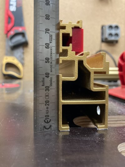

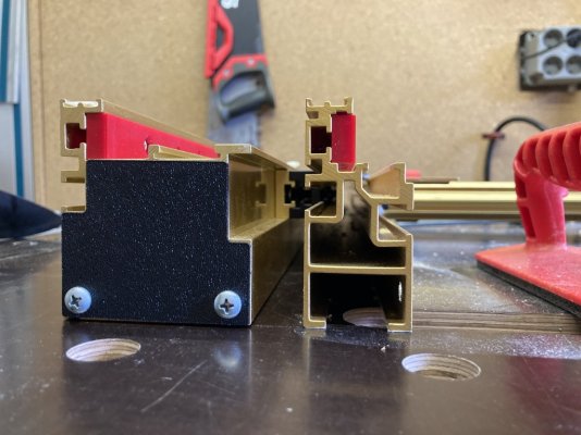

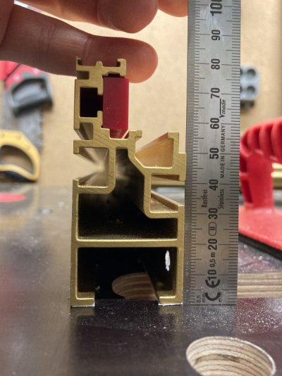

Beide foto’s zijn van de LS positioner frees fence, de eerste van de linkerkant waar de wonder fence op bevestigd en de tweede van de rechterkant waar de LS positioner aan zit.
Op de wonder fence heb je verticaal weinig speelruimte dus je T-sleuf moet met hart rond de 44 zitten. Ik zal morgen ook nog een plaatjes schieten van de wonder fence op de router fence.
Dat verklaart ik dacht dat dit de wonder fence was.
Er zit wel wat ruimte in de LS om de flipfence omhoog te zetten maar dan zou de wonder fence op het werkblad komen. Weet niet of die origineel ook op het werkblad ligt of dat ie iets zweeft?

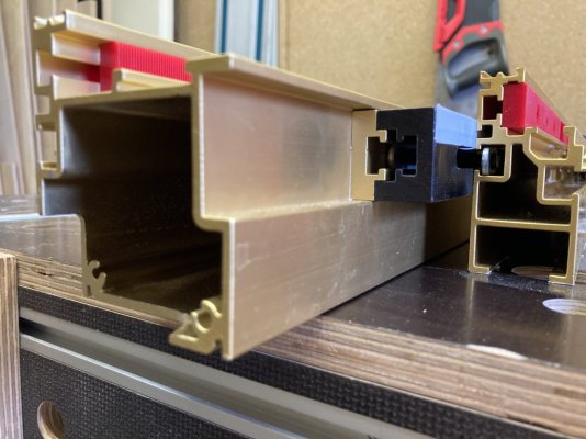

Zowel de fence van de ls positioner als de wonder fence liggen op het werkblad. Op de wonder fence zit stabdaard een stuk uhwm tape zodat deze glijdt over het werkblad, op de ls positioner router fence was deze bij mij afwezig, ik heb hier nog witte electriciteitstape onder geplakt.
Hier nog een zij aanzicht met wonder fence erop.

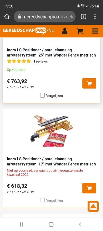

had je deze gezien?
Incra LS Positioner Wonder Fence 17'' Metrisch Nieuw!
€ 690,00

had je deze gezien?
€ 690,00
Das duurder dan nieuw.
Bekijk bijlage 116004
Bekijk bijlage 116003
Top dat was de info die ik zocht!
