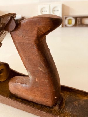

Ik ben op zoek naar een handgreep voor een Stanley 10 1/4 made in the USA .
Deze die er nu op zit is niet goed gemaakt , wil proberen deze zo origineel mogelijk te houden .
Wie heeft toevallig dit handvat met de kantelfunctie .
De nieuwe knop heb ik al binnen .
Anders ga ik er zelf een maken , maar weet alleen niet welke soort Pallisander het is .
Groeten Willem

Rio, een soort die sinds de 2e wereldoorlog niet meer in volume te koop is. Daarom is Stanley na de oorlog overgestapt op geverfd beuken. Maar de 10 1/4 is daar nooit mee uitgerust want die productie is rond '42 gestopt. Indisch lijkt wel iets op Rio, maar misschien is overstappen op iets als Cocobolo een beter idee. Alles is waarschijnlijk beter als wat er nu op zit.

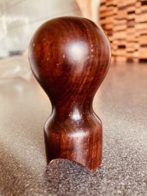

Dit is de nieuwe Pallisander knop die ik binnen kreeg .
Zo wil ik de handgreep ook zien te vinden of anders maken .
Kreeg een bericht van een verzamelaar die zei dat knop en greep altijd uit een stuk hout gemaakt werden .

Als het je om restoratie te doen is: eerst even kijken of dit handvat lekker werkt, en dan van 1 houtsoort (bijv. Indisch Palissander) zowel voor- als achterkant voorzien van een handvat. Een match vinden van een onbekende houtsoort met een onbekende afwerking is niet te doen.
En anders voor beide Beuken nemen, zodat je de schaaf gewoon kunt gebruiken. Dan houd je het betaalbaar, en als er iets mis gaat tijdens het maken of ermee werken is vervangen minder kostbaar.
