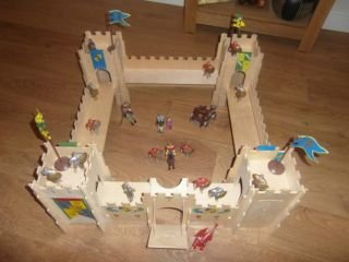

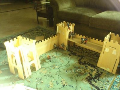

Vroeger heeft mijn vader eens een houten kasteel voor me gebouwd, inclusief torens, muren, ophaalbrug en poort.
Alles op playmobile formaat en geheel modulair en dus net zo op te bouwen als ik wilde.
Hij heeft de plannen helaas niet meer, het kasteel is verkocht (eeuwig zonde!) en ben ik dus op zoek naar de plannen om het eventueel zelf te bouwen.
Internet en google bieden helaas geen uitkomst, ik heb wel een paar afbeeldingen gevonden van iets soortgelijks, maar niets concreets.
Heeft iemand enig idee waar ik een dergelijk plan kan vinden? Of zelfs een dergelijk plan in z'n bezit.
Ben heel benieuwd of iemand wat weet!
Onderstaand 2 plaatjes die ik op internet vond (beide ebay oid)

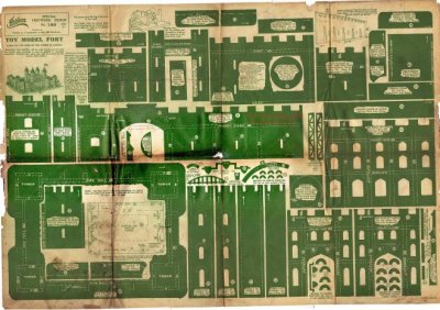

Even voor je de scanner aangeslingerd. Als je het gaat maken willen we hier de foto's zien. ISBN 9783806811636.
  • Kasteeltje.pdf
    951,8 KB · Weergaven: 859

Beste JPAJS,
Bedankt voor je snelle reactie! Een mooi kasteel! Waarvoor dank!
Helaas nog niet degene die ik bedoelde, wie weet is er nog zo'n snelle reageerder?
Mocht ik hem gaan maken, hij maakt op zich wel kans, dan zal ik absoluut foto's posten!

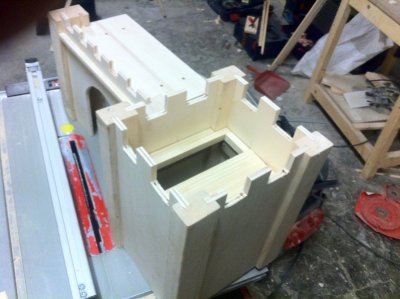

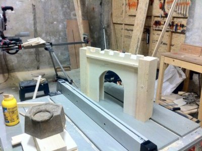

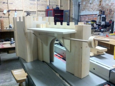

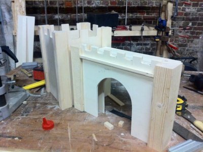

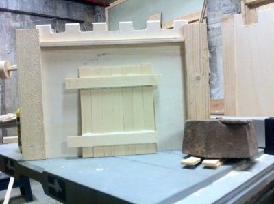

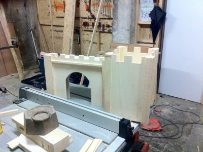

Ik vind niks zo plezant als speelgoed maken met of voor mijn zoontje (bijna 4). Na de nodige zwaarden schilden, een slagboom en een stoplicht, tafels en kast en winkel werd het tijd om ook eens een kasteel te bouwen, mèt ophaalbrug was het uitdrukkelijk verzoek.
Vanochtend waren we samen in het atelier en op mijn vraag hoe groot het kasteel moest worden, werd duidelijk dat het niet op playmobil maat moest (hij wilde er liefst zelf in kunnen slapen :D )

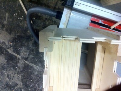

Ik ben fan van dingen die in en uit elkaar kunnen, heb ik gemeen met mijn zoon dus alle bouwplannen leken me iets te statisch. Het bouwen, afbreken en heropbouwen (heb ik al gemerkt met plastic rommel) is minstens zo leuk als het eigenlijke kasteel.
Vandaag dus prototypegewijs begonnen met afvalstukjes, kleine paneelzaag en freestafeltje.
Eerste toren is een feit +/- en de ophaalbrug moet nog over nagedacht worden, niettemin vind ik het een goed systeem.
Triplex is 9mm dus frees ik een gleuf van 9mm in de steunbalkjes en triplex zou moeten klemmen maar niet te hard (moet ik nog op punt stellen)....
vg
WomIMG_1114.jpgIMG_1115.jpgIMG_1116.jpgIMG_1117.jpgIMG_1119.jpgIMG_1122.jpgIMG_1126.jpg
