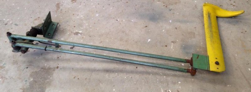

Beste woodworkers, heeft er iemand een bescherming voor een vlakbank / schaafbank liggen? Mn bank is 150 cm lang totaal, dus iets tot de 75cm zou handig zijn. Ik kan m wel pas maken iig.
Ik heb nu amerikaanse stijl gemonteerd maar heb toch de voorkeur voor een europese parallel beveiliging. Zoiets als dit:
(van t forum geplukt)

mijn ervaring is dat dit type niet altijd opzij of omhoog gaat zoals je zou verwachten
een alternatief is een strook die boven de messen hangt
voor zover ik mij dat nog goed herinner zat er op mijn scheppach hm1 zo eentje
de horizontale beschermkap zat op een (flamingo)pootje dat vertikaal in een gleuf gleed
in de gleuf zat een bout die je na het op hoogte stellen van de kap aandraaide
