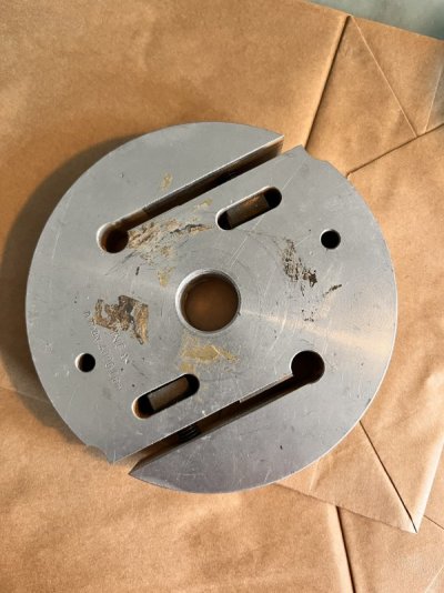

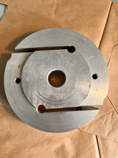

Ik zou even @de Haan vragen of de freesschijven uit zijn advertentie misschien toch niet voor een universal bedoeld zijn. Even asgatdiameter meten(15 vs 20 mm).
ik heb die schijven voor de Major, maar die zien er aan de achterkant anders uit. Zal zo even een foto plaatsen.
