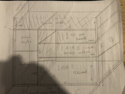

Voor de vervolgcursus van het Ambachtshuis heb ik een basis kampeerkeuken geschetst.
Een onderdeel van de opdracht is een houtstaat om een prijs te schatten.
Ik kwam op het idee om het gewicht er bij te zetten en vond op internet een gewicht van 650 kg/m3 voor 15mm berken multiplex.
Kan zo'n gewicht kloppen?
Mijn nog lege kist, zou dan al 22kg kunnen wegen :)

Ja, die dichtheid lijkt te kloppen. Ook je gewicht klopt ongeveer. Heb ook eens vlug berekend, en ik kom uit op 18 kg als ik de tussenschotten niet reken. Hopelijk moet je dit niet te vaak verplaatsen :)

Tja populieren multiplex is wel een stuk lichter, maar niet watervast verlijmd dus of dat nou zo’n goede keus is...misschien als je het erg goed behandeld met extra aandacht voor kopse kanten?

15 mm multiplex is wel heel dik voor een kampkeuken - ik heb de mijne gebouwd van, ik meen 6 en 9 mm plaat - dik en sterk zat en ook al aardig aan het gewicht. Ik gebruikte een ontwerp van blueskykitchen

In het ladegedeelte kunnen de dwarsstukken (grotendeels) vervallen als je geschikte geleiders gebruikt (die dus aan de zijden bevestigd worden) — scheelt weer een beetje gewicht.
