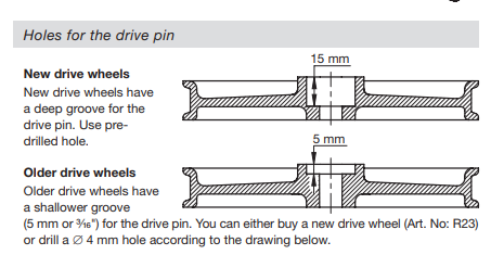

Het wiel van de 200mm slijpmachine past niet. Het wiel van de t8 moet gewoon passen. De meeneem gaatjes voor de afwetschijf zijn wel kleiner bij het oude aandrijf wiel. Ik moest er 3 op boren om een nieuwe afwetschijf te kunnen monteren. Uit mijn hoofd, oude 4mm, nieuwe 5mm. Maar dat moet voor jouw geen probleem geven.

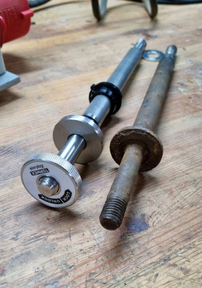

Als ik jou was zou ik ook gewoon de as vervangen.. Vele voordelen: RoestVrijStaal ipv RoestVaakStaal, dan past het aandrijfwiel 1 op 1, de oude steen ook (er 'pakt' maar weinig schroefdraad, maar ervaringen online en bij mezelf toonden aan dat het voldoende is omdat de steen zichzelf vastdraait) én je hebt ook de nieuwe/verbeterde lagerbussen die niet meer kunnen ronddraaien in het frame. Dat was een kleine zwakke plek aan de oude, na een tijdje gingen die ronddraaien en inslijten. Een kleine inkeping vijlen in het frame is de enige aanpassing die nodig is.
Ding kan er weer jaren probleemloos tegen dan!
Waarderingen: Eric55

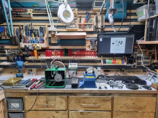

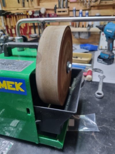

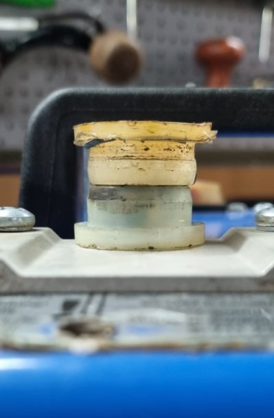

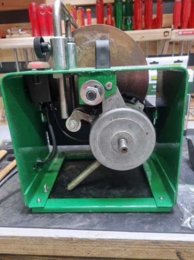

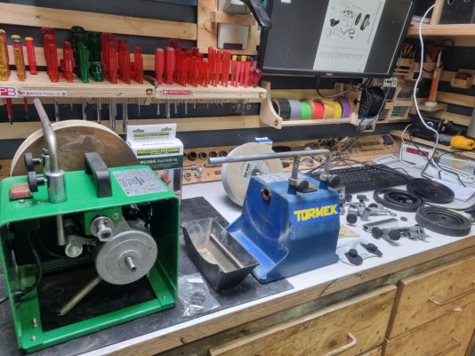

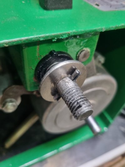

De nieuwe lagerbussen heb ik al geïnstalleerd, incl. het holletje uitvijlen waar het nokje invalt, de as is verder nog goed en heeft geen speling in de bussen.
Ik denk dat ik komend weekend even een bezoekje aan mijn favoriete winkel ga brengen(Baptist), kan ik het live vergelijken!
Stand van zaken op dit moment:
    59,7 KB · Weergaven: 10
    91,7 KB · Weergaven: 11
    78,6 KB · Weergaven: 11
    179,8 KB · Weergaven: 12
    199,9 KB · Weergaven: 12
10.025
3.563
Wat is er met het originele aandrijfwiel gebeurt? Rubber los? Of alleen ingedeukt van lang staan? Mijn nooitgedagt is zo te zien, exact de zelfde machine.
Petrolhead
4 mrt 2015
1.890
596
As ziet er inderdaad nog stukken beter uit dan die wat uit de mijne kwam! Het nieuwere aandrijfwiel gaat dan gewoon onnodig veel ruimte hebben voor de pin, da's alles.. (In de richting waarin het niet uitmaakt). Toen ik de machine kocht zat er ook gewoon een nieuwer wiel op de originele oude as.
