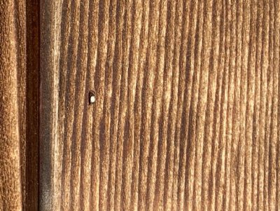

T-brads en minibrads zijn niet geschikt. Zoals gezegd gebruik je bolkopspijkers (of schroeven). Als je ze met een tacker inslaat, zorg voor de juiste instelling. Eventueel met de hand op de juiste diepte tikken. Let op dat er (aan de machinaal ingeslagen) soms stukjes plastic aan de kop zitten, dat is heel lelijk (zie foto). Let verder op de randafstand (voorboren) en aantallen per plank.

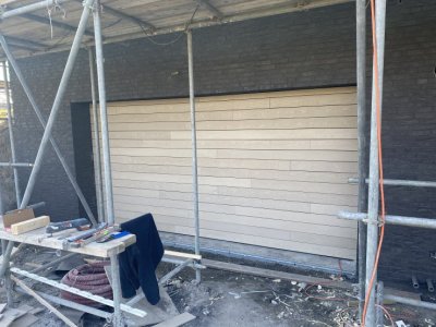

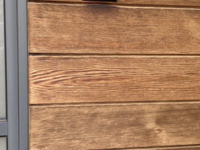

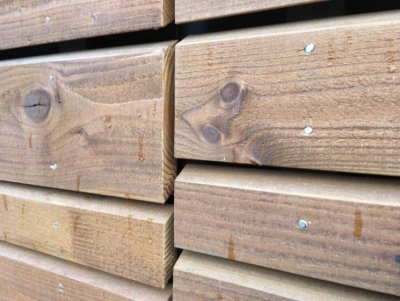

Ik heb exact voor dezelfde keuze gestaan een paar weken geleden.....een gevelbekleding systeem waar "speciale" schroeven bij zaten....
Deze schroeven lieten toch teveel "schade" na, en na overleg met de importeur en fabrikant voor een met 15 gauge brads oplossing.
Montage ging super en het zit muur en muur vast.
Ik kan je alleen nog niks over de tijd zeggen want het zit er net een week op.....
Dit is een voorbeeld, maar het zit rondom het hele huis als accenten.

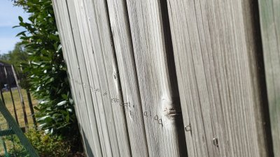

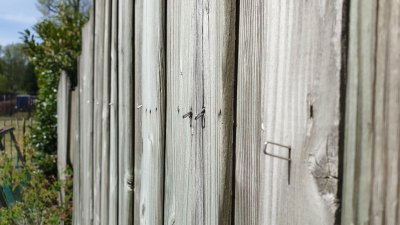

Petrolhead
4 mrt 2015
2.056
704
Veel hangt uiteindelijk ook af van de gebruikte houtsoort. In dit geval heb ik even foto's gemaakt van geïmpregneerd dennenhout bij mijn ouders thuis, staat nu intussen al een 15-tal jaar. Die RVS nieten zijn al een aantal keer terug ingeklopt, en het is weer hoog nodig zie ik nu:
