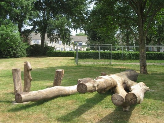

Een van de leuke projecten was een boom in de straat waar we een zit/speel element van hebben gemaakt. Daarom heen stonden wat stukken hout waarop geklommen en geklauterd kan worden. Maar ook het Paard.

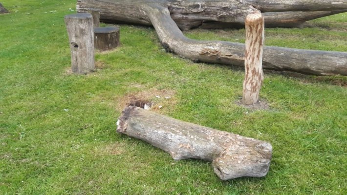

Gister morgen liep ik door mijn straat en zag dat mijn paard gevallen was. Helaas ook zij is verrot op het maaiveld maar wonderlijk genoeg verder niet. Eigenlijk op wat paddenstoelen na nog wel redelijk ongeschonden.

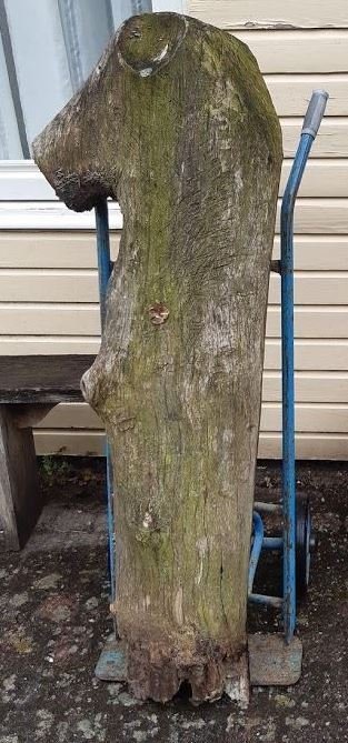

Ze staat nu op wacht bij mijn voordeur en ik dacht als ik er nu eens een nieuw stuk onder maak.

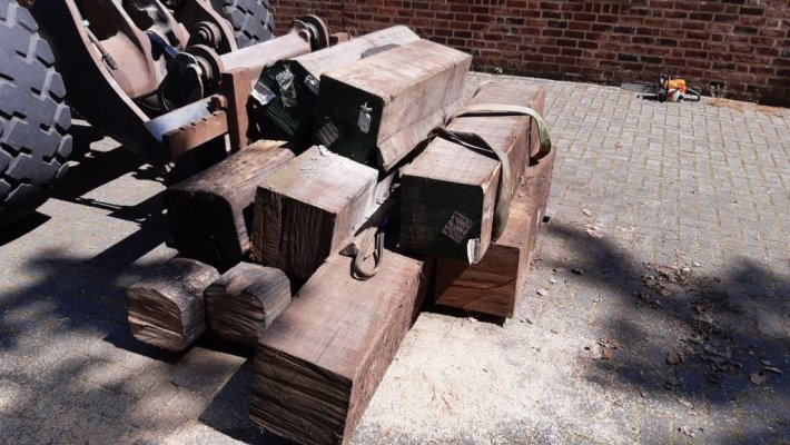

Tijdje terug nog wat Azobe kunnen regelen waar wat korte stukken bij zaten en dat is wel prima geschikt om in de grond te stoppen.

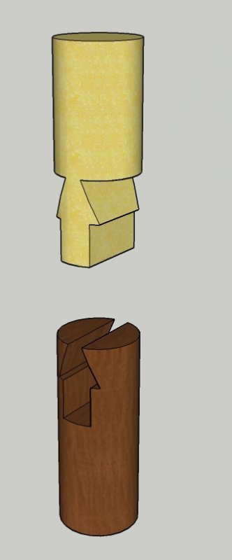

Ik zat zo te denken om er een Japanse verbinding in te maken met de kettinzaag het grove werk en dan wat her en der bijwerken. Eerst laat ik het blok Azobe nog vierkant en als de verbinding gemaakt is en vast gelijmd is dan werk ik het wel rond af.

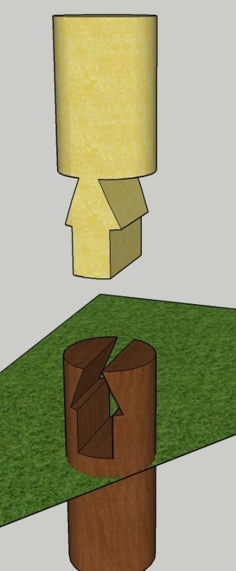

Waar ik nu aan twijfel wel deel ik de pen zet en welk deel het gat. Hier heeft het paard de pen en zit dan stevig opgesloten in het Azobe. Maar ja in Azobe een gat zagen met een kettingzaag is een stuk moeilijker. Mischien een makkelijker verbinding zou ook nog een mogelijkheid zijn.
Of zijn er andere ideeën om dit nog een paar jaar langer van te genieten.
