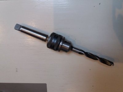

Nadat ik met de draaibank een gat in het draaiende werkstuk had geboord heb ik eerst de boor (met morsekonus in de losse kop) teruggedraaid en daarna de wilde ik de losse kop helemaal naar rechts verschuiven.
De boor was toen nog niet helemaal los uit het werkstuk en waarschijnlijk is bij het terugdraaien de morsekonus al los gekomen. Gevolg: De boor werd door de spiraal teruggetrokken in het werkstuk en ging dus meedraaien. Nog voordat ik de draaibank kon uitzetten begon de boor gevaarlijk te zwiepen, zodat ik vreesde dat ze uit het werkstuk zou gaan vliegen. Ik durfde daardoor de machine niet uit te zetten omdat ik dan naar het potentiële projectiel zou moeten toe bewegen. En toen, binnen enkele seconden, brak het werkstuk in tweeën, waarna de boor compleet met boorkop en konus inderdaad met een rotvaart door mijn schuurtje vloog. Eerst op het kussen waar normaal de hond ligt te dutten (deze keer gelukkig niet), daarna een klap tegen de werkbank en toen weer terug naar het kussen waar het geheel bleef liggen. Gelukkig had ik me weggehouden uit de vuurlinie..
Dit ter lering en vermaak.
Leerpunten: Nooit een spiraalboor gebruiken op de draaibank en machine stop zetten voordat het boor wordt teruggetrokken uit het werkstuk. Als iemand nog een andere veiligheidsaanbeveling heeft, dan mag hij dat hier graag melden.

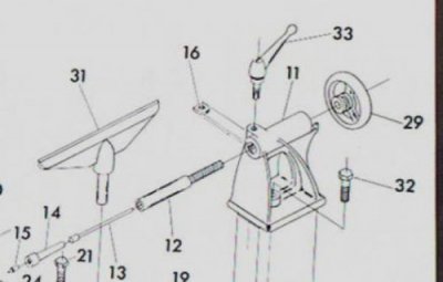

Er zijn verschillende manieren hoe de ram in de losse kop werken, en sommige zijn doorlopend hol zodat je er een boor door kan duwwen als de center ook open is, maar dikwijls is de ram in twee parten waar de ram in en uit schuift, de lengte veranderd dus, alleen als het draadeinde door het handwiel heen gaat, kun je een drawbar (draadeind of bout) gebruiken om je MT vast te zetten, je ziet dit niet dikwijls, maar hier is een onderdeel uitleg waar deze manier gebruikt is, ook een pin om de center er uit te drijven is er ook.
Normaal gesproken houd ik de drillchuck/boorkop met mijn hand vast terwijl ik hem terug draai of de losse kop terug trek, en ja met de bank draaiende.
Inheb een keer gezien waar de losse kop een ring met draad erop over de ram was vast gezet en een chuck er opgeschroefd was boorkoppen met binnen draad waren/zijn verkrijgbaar voor zulke manieren van montage.
