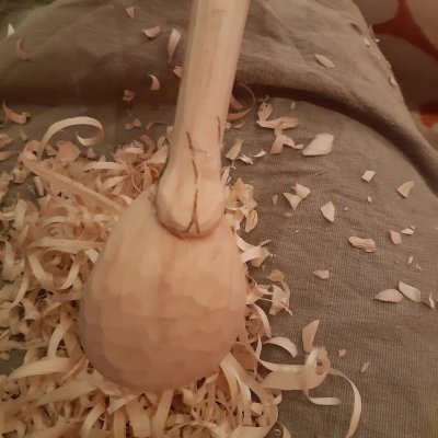

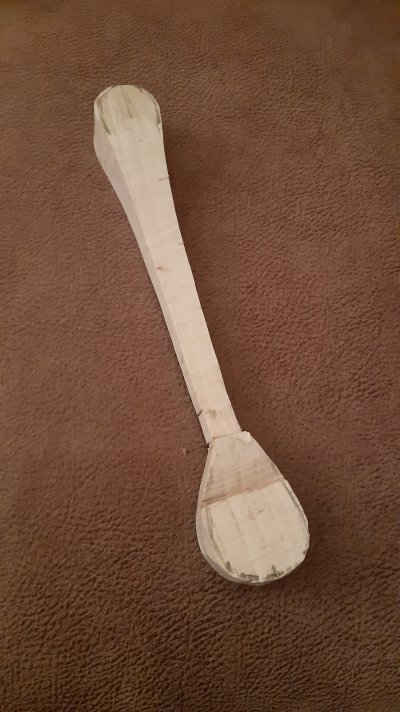

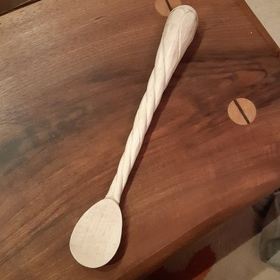

Ik vind dit wel een leuke challenge, dus ik meld mij ook aan. Geen idee of ik deze lepel tot een goed einde ga brengen, want ik ben een nieuwe opbouw aan het uitproberen, waarvan ik nog niet weet of het succesvol is. We gaan het zien.

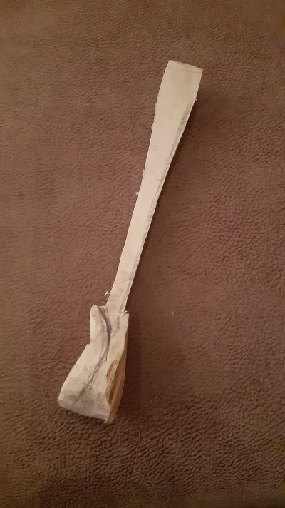

Vorige week ben ik begonnen met een nieuwe lepel uit walnoot. Op de eerste foto is te zien hoe de stam gezaagd is. Op de tweede ben ik bezig om er vorm in te brengen met een bijl. De andere foto's zijn zoals het nu is. De kom kan nog een klein stukje verder met de bijl en dan is het verder werken met het mes.
De steel gaat een mooie tordering krijgen. Zelf ben ik weer heel benieuwd hoe het eindresultaat wordt, want met mij weet je het maar nooit. 😄

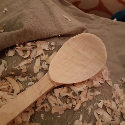

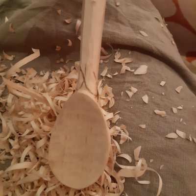

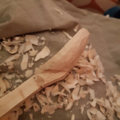

Beetje prutsen op de bank vanmiddag en vanavond. Er begint vorm te komen in de kom, nu beginnen aan de steel.

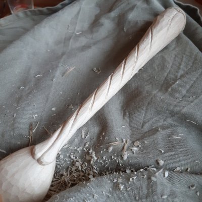

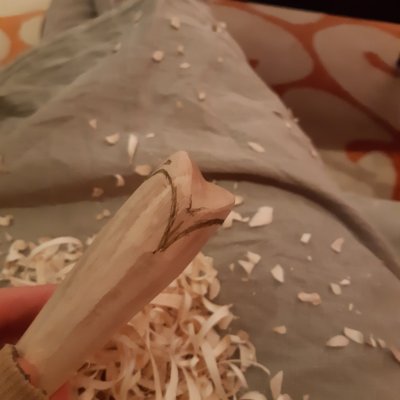

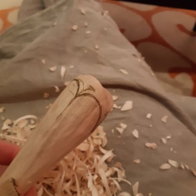

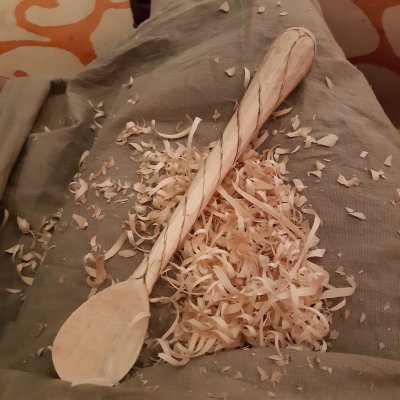

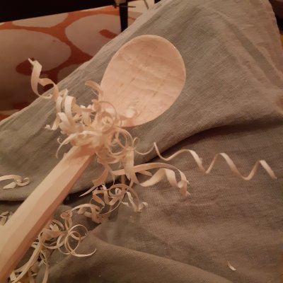

Poosje later en de lijnen voor de tordering staan erop.
Eerst de steel redelijk rond snijden, dan krijg je van die leuke krullenrokjes.😄
Dan aan de onder- en de bovenkant het begin van de tordering erop tekenen en van daaruit ga ik verder.
Uit de losse pols. Goed kijken, nog eens ronddraaien, beetje aanpassen, nog eens kijken en draaien. Het hoeft niet heel precies (,althans in mijn ogen is dit niet heel precies 😉), komt later wel goed tijdens het snijden.
    1,7 MB · Weergaven: 61
    1,6 MB · Weergaven: 58
    1,6 MB · Weergaven: 56
    1,4 MB · Weergaven: 59
    1,4 MB · Weergaven: 68
    1,6 MB · Weergaven: 70

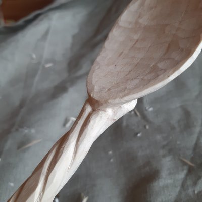

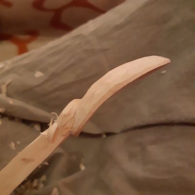

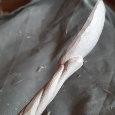

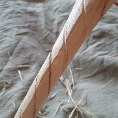

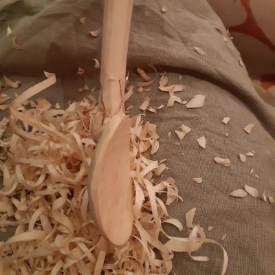

De eerste aanzet tot de tordering gegeven, altijd het lastigste. Ik kan later nog wel iets corrigeren als er een band iets dikker of dunner is, maar niet teveel.
En een begin gemaakt met de overgang van de steel naar de kom. Ook een lastig stuk, bang om teveel weg te halen doe ik meestal zo voorzichtig dat het héél lang duurt voor het goed wordt. 😄 Ik ben nog niet tevreden over de dikte aan de achterkant, ik vind het nog een beetje lomp. Aan de andere kant zit er wel een mooie lijn in, iets hol, dus ik weet het nog niet wat ik daarmee doe. Komt goed, dat weet ik dan weer wel. 😉
    1,3 MB · Weergaven: 54
    1,7 MB · Weergaven: 48

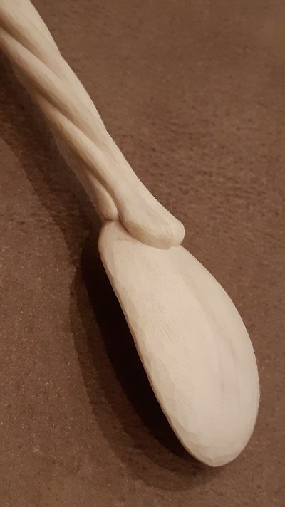

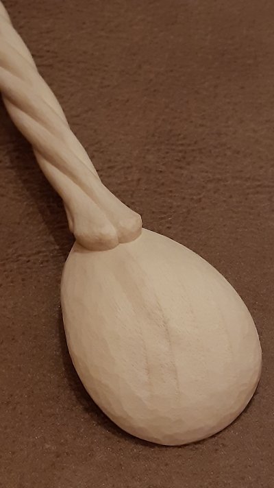

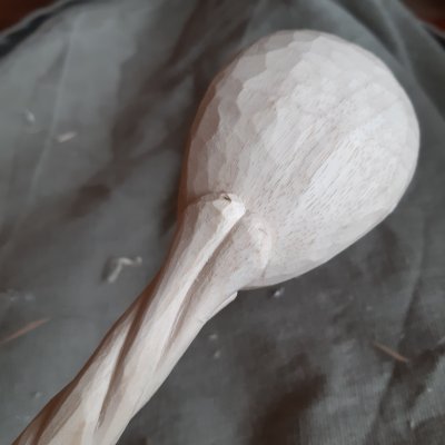

Helaas was het filmpje te groot, dus dan maar losse foto's van de overgang van de steel naar de kom. Op de tweede foto kun je de iets holle lijn zien die ik bedoel.
    1,1 MB · Weergaven: 49
    949,2 KB · Weergaven: 50
    1 MB · Weergaven: 59

Heel mooi Sandra, Op Y.T. is er een Tutorial van een talelpoot die ook zo getordeerd is maar dan in de kern open. Moet je maar een keer opzoeken. heel gaaf.

Vind het al een mooi lepeltje!
De tordering is volgens mij inderdaad vormgegeven zoals je weleens ziet bij een juwelier bij de aansluiting van de kom :) (y)
