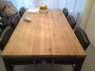

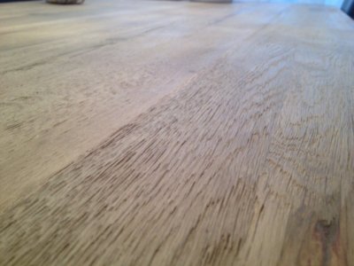

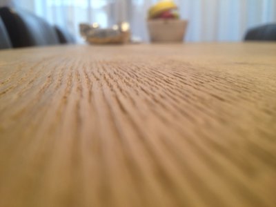

Hallo iedereen,
Onlangs hebben we onze nieuwe eettafel binnengekregen en die willen we gaan behandelen. De reden is omdat er snel vlekken in komen.
Op de website staat dat het gerookt eiken is in de kleur Cigar Brown, wat ook gezandstraald/gerschraapt is: http://www.hendersandhazel.com/nl/woonprogrammas/modrava-malay/2159/
Het is een heel mooi blad, met veel nerven wat we graag zien zonder allerlei vlekken zien.
Ik heb al veel gelezen over de 2 componenten lak van Skylt en wil deze gaan aanbrengen. Maarrrrr, zou deze tafel niet al behandeld zijn met een olie of iets dergelijks om de kleur cigar brown te krijgen? Of komt dit doot het roken?
Want als er al iets van olie op zit dan zal de Skylt lak niet houden toch?
Wat is jullie advies? Alvast bedankt!
Vincentius
12 mrt 2015
Ik het al in de winkel gevraagd maar die wisten het niet, ik wacht nog op antwoord van de fabrikant zelf en wil de tafel daarna zsm gaan behandelen dus ben nu al alle info aan verzamelen.
Stel het is onbewerkt dan ga ik voor skylt, maar als er al een olielaag op zit welke olie olie/wax kan ik dan het beste pakken?
De bedoeling is een optimale bescherming tegen vlekken, matte uitstraling en dezelfde kleur behouden.
ps Als ik met een natte vinger over de tafel ga dan trekt het vocht er meteen in, dus ik vermoed dat de tafel nog geen behandeling gehad heeft in de fabriek.
