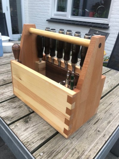

Ik heb redelijk wat kennis opgebouwd van houtbewerken, maar vooral machinaal. Ik merkte dat ik de basis een beetje was voorbijgegaan. Daarom ben ik bezig met een cursus ambachtelijk meubelmaken, om even terug te gaan naar de basis.
Tijdens het 1e blok van de cursus was een van de opdrachten een gereedschapskist.
Het doel van de opdracht was het werken met verschillende houtsoorten en het handmatig maken van enkele houtverbindingen (tand, zwaluwstaart, halfhout/sponning, deuvels zowel zichtbaar als blind.
De zijwangen van een paneeltje beuk en de lange zijden van grenen met een bodem van multiplex en een stuk bezemsteel als handvat.
Na de laatste les was het kistje niet helemaal af (wel in de lijm, maar nog niet afgewerkt en nog wat punten voor verbetering), dus in de vakantieperiode thuis verder afgemaakt.
@Jeroen B je zal het kistje wel herkennen, maar ik heb toch nog wat wijzigingen aangebracht.
Zo had ik het handvat niet (goed) gelijmd, waardoor het was gaan loszitten en kon ronddraaien. Het ontwerp was dat het blind geboord en er geen bevestiging zichtbaar was. Dat los ronddraaien was irritant, dus heb ik er vanaf de zijkanten deuvels ingelijmd (iets uit het midden) en het gat afgedicht met een prop van wenge.
Ook was het beitelrek in het ontwerp maar 3 cm hoog, waardoor de punten van de beitels bloot zaten. Ik heb deze hoger gemaakt, om de beitels (en mijn handen en het andere gereedschap) te beschermen. Deels gemaakt van amerikaans noten, deels van inlands noten spinthout van een zelfgezaagde boom (dit komt van een tak van 20 cm diameter dus vandaar vooral spint), om een mooi contrast te geven.
Hierin zijn de gleuven uitgemeten op mijn eigen beitelset (vandaar de toevoeging voor de 2 smalste beitels aan de zijkanten in licht inlands notenspinthout), ingezaagd en uitgeschaafd met de grondschaaf. Wat is dat een mooie schaaf zeg...
Onderin van restjes hout (eik, beuk, padouk) en vakkenverdeling gemaakt voor m'n schaven (met kleine latjes op de bodem om de schaafbeitels van de bodem af te houden), en van een restje onbekend hardhout een houder voor de priem en vulpotloden gemaakt.
Na het lijmen alle verbindingen vlakgezet met de low angle schaaf, geschuurd en het geheel afgewerkt met tungolie.
De verbindingen (vooral de zwaluwstaart) zijn niet allemaal even strak helaas, ik moet nog wat meer oefenen dus...

Bekijk bijlage 106915

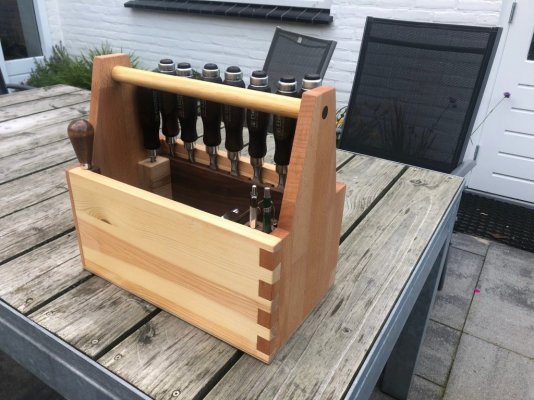

Bekijk bijlage 106916

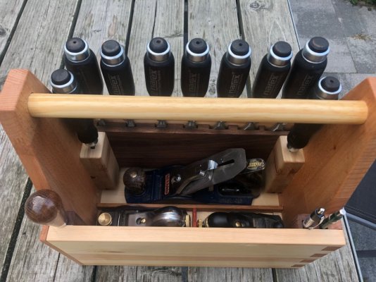

Bekijk bijlage 106917

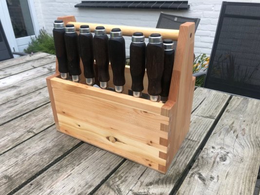

Bekijk bijlage 106918

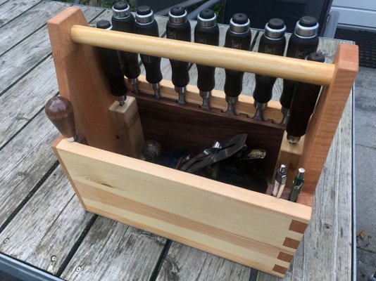

Bekijk bijlage 106919
Hoi Rob, mooi eindresultaat 👌. Handig die modificaties, dat is het mooie aan houtbewerking, je kan het precies maken zoals je zelf wil (soms na wat oefenen ☺️). Die olie is wel de finishing touch geweest. Hier staat hij nog ‘ruw’, maar mijn vakantie is vandaag begonnen, dus dat wordt een mooi projectje..
