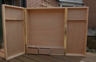

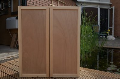

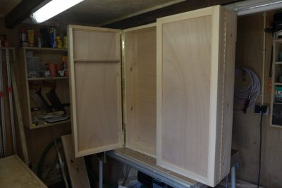

Nog niet een echte plek voor handgereedschap en na wat voorbeelden op dit forum ook maar de stoute schoenen aangetrokken. Materiaal is grenen, 10mm garant multiplex, soort van gamma hardhout voor de laatjes (ooit gekocht met grote korting toen de gamma ging verhuizen). Afmetingen hxbxd =1050x900x250 en wordt bevestigd aan de wand d.m.v. French cleats. Grenen ruw gekocht 200x32 en 1 kant gevlakt met handschaaf en verder verwerkt op het Makita vandiktebankje.
Eigenlijk is dit project te groot voor de ruimte die beschikbaar is. Dus niet te doen voor mensen met claustrofobie:)
Als het effe kan gaan we naar buiten en zo denken onze viervoeters er ook over en die maken zich minder druk dan het baasje.
Begonnen met de indeling en dat is moeilijker dan gedacht. Dus moet de copy modus weer even op aktief:D Grotendeels is alles nog mogelijk en alleen twee dragers voor beitels zitten op een vaste plek.

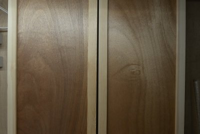

Gisteren de voorkant in de gekookte lijnolie gezet.

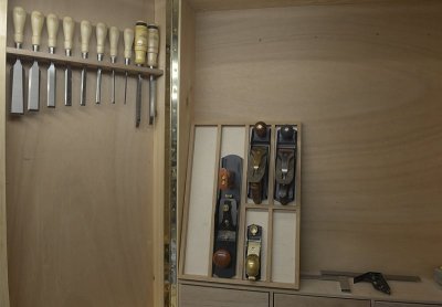

Vandaag voor de schaven iets in elkaar gezet. Staat nog los en zal uiteindelijk wel een vaste plek krijgen. Gewoon een kwestie van even surfen op het forum en.....:cool:

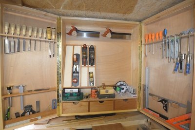

Stuitte op dit vergeten topic.
De kast raakt inmiddels aardig vol maar er is nog ruimte voor meer:):) Achter het schaven -plateau is er een ruimte voor zaken die je minder gebruikt.
