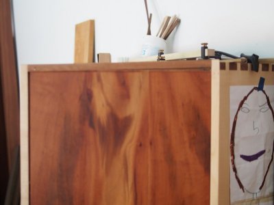

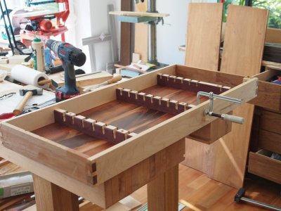

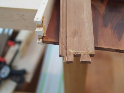

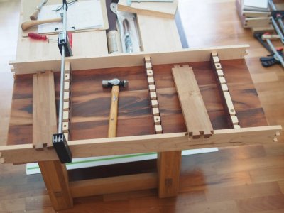

Heb de gereedschapkast nu een aantal jaren in gebruik, maar (lees eerder in deze post) bij het maken viel hij een keer voorover, omdat de deuren open zwaaiden terwijl ik bezig was de kast op het onderstel vast te maken. De kast viel met half open deuren op de werkbank en beide deuren stuk. Dat heb ik toen gerepareerd, deel met epoxylijm maar helaas kwam daarbij van de rechter deur het frontpaneel er niet helemaal recht in, en echt mooi sluiten deed de kast ook niet meer. Maar alles went en ik liet het zo, totdat ik vorige week zag dat het paneel helemaal verzakt was en dat de onderkant van de deur gescheurd was over de ingefreesde groef voor het paneel. Deur leeggemaakt en de pianoscharnier los geschroefd en tot mijn verbazing tikte ik de deur met de hamer redelijk onbeschadigd uit elkaar; epoxy is ook niet altijd de oplossing blijkbaar. Alles netjes van lijmresten ontdaan, de scheur gelijmd en besloten om de middelste houder voor de beitels met een deuvel aan de zijkanten te bevestigen, om zo de onderkant te ontlasten. De boel weer in elkaar gezet en voilà, weer een netjes sluitende deur die mooi haaks in elkaar zit. De reden dat het paneel niet recht zat, was een kluit epoxy lijm in een hoek. Als ik toen de boel even geprobeerd had voor alles met lijm in te smeren was alles direct goed geweest en was het waarschijnlijk ook niet gescheurd.

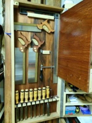

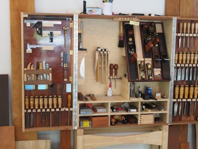

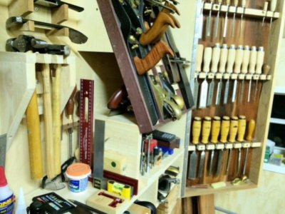

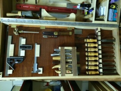

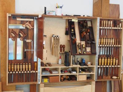

Omdat ik nu toch met de kast bezig was, ook de linker deur aangepakt en het interieur gewijzigd. Mijn 3 handzaagjes liggen altijd de kast van de bovenfreestafel, maar nu heb ik van een dun paneel een extra binnendeurtje gemaakt waarachter de zagen zitten en op de voorkant weer het meetgereedschap en het te lompe houdertje voor de messen. Nu nog een houder maken voor de spookschaven en misschien een nieuwe voor de messen, dan is de kast weer een beetje meer compleet.
Toen het binnendeurtje er in zat vroeg ik me wel af waarom ik de scharniertjes er zo vreemd in gezet heb, dat had wel wat chiquer gekund. En de schroeven van de het messenbakje steken door het paneel, maar ik heb geen kortere en kan ze in de buurt ook niet vinden. Ze hebben alleen spijkers te koop en chemische keilbouten.

Goed bezig! Nog even doorgaan met die extra paneeltjes en je evenaart Studley...
I am not even close ... Dat is wel zo gaaf die Studley toolchest, maar het zit er wel mega ingepropt. Ik moet nu ook al de zaag weghalen om de grote winkelhaak te pakken. Voor iemand die nog zo iets wil maken, de deuren kunnen wel wat dikker, dat haal je veel winst mee. Het zijn niet de kubieke centimers, maar vooral de wandoppervlakte op wat aan op te hangen.
Al die Nooitgedacht beitels gebruik ik weinig, dat hele middelste rijtje, behalve de grootste, zou nog wel een keer naar een bewaardoos kunnen verhuizen. Maar ik heb me ook voorgenomen niets bij te kopen als het niet heel erg noodzakelijk is. Het is beter om goed je bestaande gereedschap te kennen dan voor elk wissewasje een specialistisch dingetje aan te schaffen, vind ik. Dat zeggende, een mooie paneelzaag, een rabbatschaaf, een mooi handboortje.........;)

Wat een mooie kast. Als ik ooit uitgekocht ben ga ik ook zo'n kast maken :p , anders blijf ik aanpassen.
Maar ik zie in de linkerdeur twee dezelfde afkortzagen hangen? of zijn ze toch verschillend?
Groeten, Raymond
5.919
2.968
Groeten, Raymond
Het zijn 2 zaagjes van het merk Adria, de ene is voor schulpen gezet en geslepen, de andere voor dwars op de nerf (rip en crosscut).
Het interieur van je gereedschapkast is niet alleen afhankelijk van je gereedschap, maar ook van voortschrijdend inzicht. Het is leuk werk daar wat mee om te klooien en in ben een chaotische rommelmaker en met deze kast heb ik er wel aardigheid aan om het gereedschap weer regelmatig een plekje te geven.

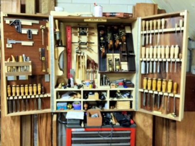

@Rendew, hier heb je lang op moeten wachten, maar de binnendiepte (tot aan de achterwand cq voorpaneel) van de hoofdkast is 24 cm en van de deuren 6,5. Als je iets wilt doen met een extra binnendeurtje zoals waar ik de zagen achter heb, is een extra cm wel welkom. Voor het lange wachten nog een paar foto's ;).
