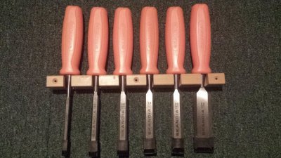

Vandaag heb ik voor de beitels die ik voor sinterklaas gekregen heb een rekje gemaakt om later in mijn schuur te hangen.
het is een balkje van beukenhout welke van een kinderbox afkomt uit een container.
Ik wil voor alle handgereedschap een houdertje maken van hout.
Ik vind het niet mooi staan om alles maar aan schroeven en spijkers op te hangen.
Volgende keer zijn de ring/steek en ring sleutels aan de beurt.

Dit komt tot nu toe tegen een wand aan.
en die french cleat's zijn leuk maar ik vind et stofvangers.
en als ik iets ophang is het niet nodig om steeds te verplaatsen.
mocht dat wel nodig zijn schroef ik em los en zitten er alleen kleine gaatjes in de muur

Netjes.
Maar mijn ervaring is dat als je er snel eentje wil pakken, degene ernaast er van af valt. Zeker als het handvat wat zwaarder is, ligt het kantelpunt precies daar waar hij in het rekje hangt.
Maar verder ben ik een groot fan van rekjes voor beitels en schroevendraaiers!

Het voordeel van dit rek is daarom ook dat als je er een wilt pakken je hem een kwart slag moet draaien om eruit te kunnen pakken.
recht naar voren kan niet.
ook is het kantelpunt bij deze beitels laag

Leuk rekje. Misschien is het voor het aanzicht een goed idee om de volgende keer de schroefgaten in de inkepingen te maken?

Om te voorkomen dat een rekje te klein wordt maak ik voor elk stuk gereedschap een rekje.
zodat ik later nog makkelijk toe kan voegen.
de beitels zijn nu compleet dus die mochten in 1 rekje

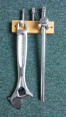

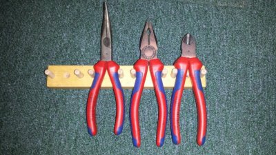

Het rekje voor de ring/steek sleutels moet nog even wachten tot ik een goed idee heb hoe ik het precies wil hebben.

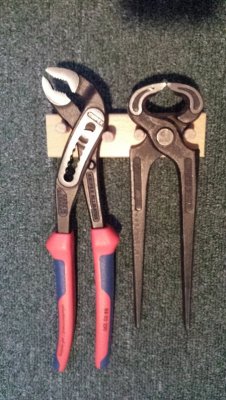

daarom een rekje voor de tangen gemaakt (de open plek is voor een rechte punttang)

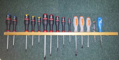

Ook heb ik nog een schroevendraaier rekje gemaakt met ruimte voor 3 extra draaiers (waarvan een pz 0)

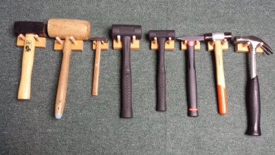

Ik ben weer druk bezig geweest zaterdag.
Heb voor een aantal gereedschappen rekjes gemaakt.

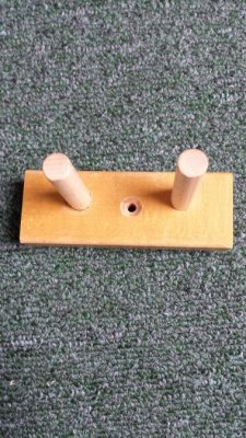

als eerste de hamers.

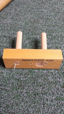

omdat ik maar 1 schroef wou hebben zodat je die niet ziet als je ze ophangt heb ik het volgende bedachte wat draaien van het blokje tegengaat.
een spijkertje in de achterkant geslagen en schuin afgeknipt.
Dit voorkomt draaien van de houder.

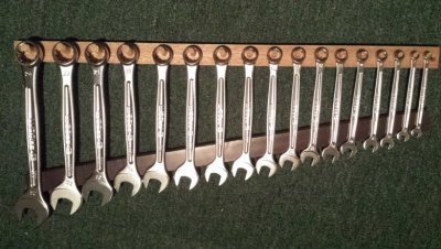

en de rest van de rekjes.
sleutel rek met op de onderste lat een magnet strip zodat ze niet zo los rondslingeren.

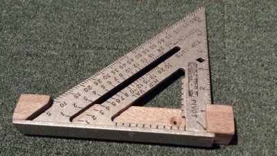

3dmazter
10 aug 2014
1.859
418
40
Enkhuizen

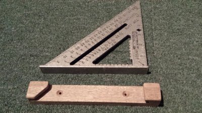

Ik heb voor de carpenters square een rek gemaakt.
het was even kijken en proberen maar ik ben zeer tevreden.
Ik heb er twee gemaakt één grote en één kleine.
Foto is ondersteboven.
