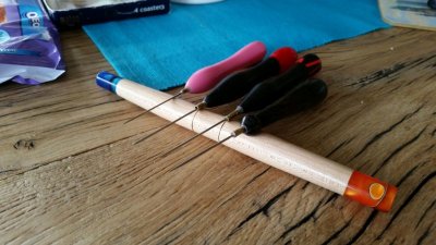

Er werden bij ons op de vliegvis/vliegbind vereniging spullen gevraagd voor de tombola. Ik heb een paar tooltjes gemaakt voor de heren. Helaas komen er bijna nooit damens binden.
Het zijn dubbingnaalden gemaakt van acryl met ebben, een hele mooie roze en een van hout. Het andere tooltje is van beuken en acryl en wordt gebruikt om bucktail dat op de haak
gebonden wordt 180 gr. de andere kant op te duwen. (Bucktail = haar van de staart van een hert in vele kleuren)

Je bent niet de enige (vlieg)visser hier hoor, ik heb jaren gevist met de vlieg (vooral op karper). Helaas is het de laatste jaren een beetje in de vergetelheid geraakt.
Uiteraard ook altijd mijn eigen vliegen gebonden, dus heel nieuwsgierig naar hoe je de bucktail tool gebruikt? Ik kan me er niets bij voorstellen.

Met die roze kan je vanalles doen. Er zitten 2 kanten aan. Echt een multifunctioneel tooltje dus. De roze is een beetje om te pesten.

Je bind de bucktail in met de punten naar het oog toe. Hierna schuif je het buisje over de haak en druk je de bucktail de andere kant op. Voordeel de bucktail staat wijder uit. Linkje staat verkeerd geplakt
Een hair packer. Er zit (neem ik aan) in een van de kopse einden (of misschien wel aan beide kanten - verschillende maten) een gat dat (net) over het haakoog past maar klein genoeg is om de ingebonden bucktail, of ander haar, terug te duwen. Je kunt dan je binddraad precies tussen het tool en het teruggeslagen bucktail binden, of over het bucktail heen om het naar achteren wijzend te fixeren.

Henk onder een packer versta ik een tooltje waarmee je de bucktail zeer stevig aandrukken. In mijn creatie zit een gat in van 6.5mm en 8.5mm. Dus omduwen gaat prima maar stevig aandrukken om een volle herteharen kop te krijgen gaat niet. Zie dit linkje voor een model waarmee je echt kracht mee kunt zetten
Meer iets als de bullethead rubbertjes van Griffin dus bijvoorbeeld; maar het idee is hetzelfde. Als packers gebruik ik de brassies, en de 'gatenschijf op een stokkie' van Griffin.
