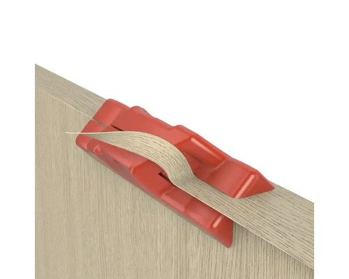

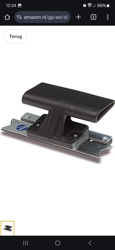

Ik gebruik de kanten knipper en foto van virutex.
Vind ik fijner werken dan zo'n knijpding.

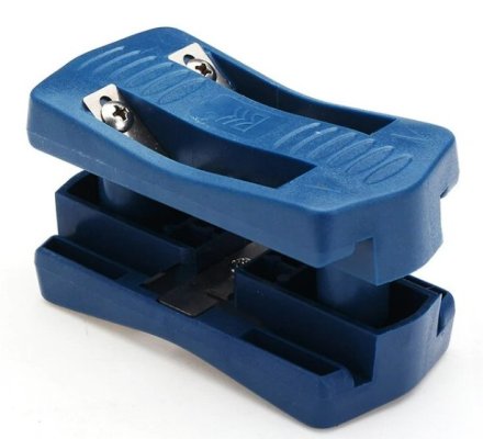

Een eenvoudige meubelmakersschaaf kan ik wellicht zelf wel maken. Ik heb nu eerst een goedkoop setje van Ali besteld. Als dat niet werkt, probeer ik het met een schraapstaal, schaaf(beitel) en/of zijkniptang. Bedankt!

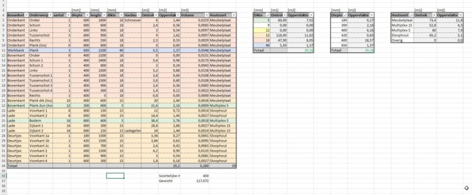

Nu eerst maar eens de meubelplaten in kaart brengen en bestellen. Was weer een goed excuus om een excelletje te maken :geek:
jorisvh

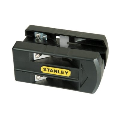

Ik weet niet hoeveel die van nonkel Ali kost maar deze Stanley is verbazingwekkend goed voor amper 6€ 😳.
Ik heb er wel nog nergens vervangmessen voor kunnen vinden.
CMT heeft een gelijkaardige maar die kost 5 keer zoveel.
En een setje vervangmessen kost 2 keer zoveel als een volledige Stanley trimmer 🙄
En, hij is zeker niet beter. Dat was weggegooid geld dus.
Momenteel gooi ik de Stanley telkens weg als die bot is.
