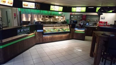

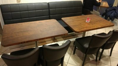

Ik doe hout en marmer replica's schilderen. Nu heb ik 4 jaar terug een complete friettent in houtlook geschilderd (waaronder de tafel, balie, bar etc.) En deze heb ik afgelakt met Rigo Duo 2k lak.
Ook al het zwart dat je ziet is door mij opgezet en afgelakt met Rigo Duo
1 van de verschillende varianten.
https://dullerenco.nl/rigo-duo-matt-satin-2-k-multiprotector
En 4 jaar later is er eigenlijk nog niets aan te zien (zelfs niet de onderste hoekjes waar mensen met schoenen tegen aan lopen etc.)

Ik heb het geschilder met Amsterdam verf, en daar is direct deze 2k lak overheen gegaan.
Nu weet ik niet hoe de lak reageert vanwege jou geolied hout, maar daar kunnen ze vast telefonisch informatie over bieden. Of klein hoekje testen, maar je krijgt de lak slecht weg geschuurd.
De lak kan ook erg goed tegen middeltjes (Zie die in een friettent gebruikt worden om schoon te houden)
Enkele tip, stel je kiest om deze lak te gebruiken, zet hem dan door en door nat op (sausen), anders zie je strepen die je niet meer weg krijgt. Hij slaat wit uit, maar droogt helemaal transparant op.
