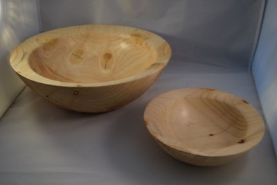

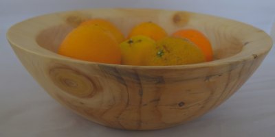

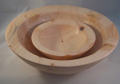

Een tijd geleden heb ik voor de eerste keer mijn oneway coring systeem gebruikt. met wat vallen en opstaan een prima resultaat vind ik.

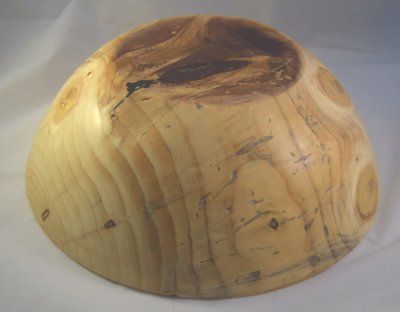

Nu heb ik deze recent afgewerkt. De buitenste schaal had last van beestjes, vooral de onderkant was zacht en "punky". Ik heb de grote gaten daarin gevuld met houtlijm en stof.
Dat was niet zo mooi, dus heb ik daarover een kleurtje gezet met hampshire sheen intinsic colors.... ook de eerste keer.

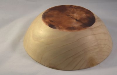

de onderkant van de kleine schaal (niet zo tevreden over eigenlijk)
de onderkant van de grote schaal (deze vind ik beter gelukt)

Ik vind dd schalen wel goed gelukt en de coring ook. Een tijd terug las ik hier op het forum de tip om Frencken Cellucol te gebruiken met houtmeel omdat parketleggers dat ook gebruiken voor het opstoppen van knoesten en gaten. Sindsdien heb ik een bus en gebruik het haast wekelijks. Cellucol neemt alle afwerkingsptoducten gewoon op it houtlijm.

bedankt, deze ga ik ook eens proberen. het is weer eens wat anders dan metaalpoeder of milliput.
