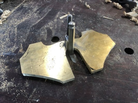

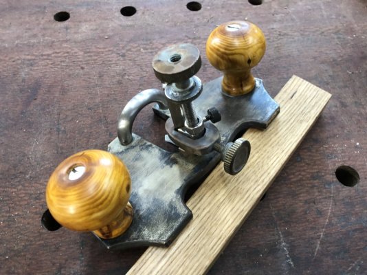

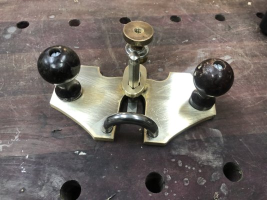

Dit weekend buiten wat klusjes in en om huis, gestart met het maken van een grondschaaf. Lichtjes geïnspireerd op de klassieke Stanley schaaf. :)
De volgende materialen zijn gebruikt: messing plaat 8mm dik (herbruik), een stalen bout 8mm bij 40mm, koppelmoer 8mm, bout 8mm bij 60mm rvs, kartelmoer klein, oude stelschroef schaaf, kartelmoer groot met messing draad 6mm, rvs harpbeugel en voor de handvaten Taxus en 2 rvs gleufbouten 6mm.

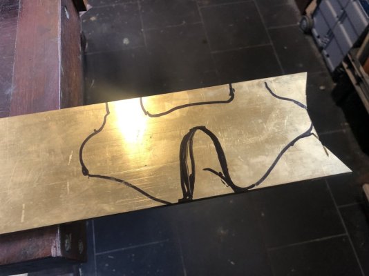

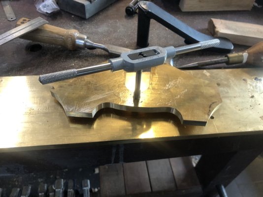

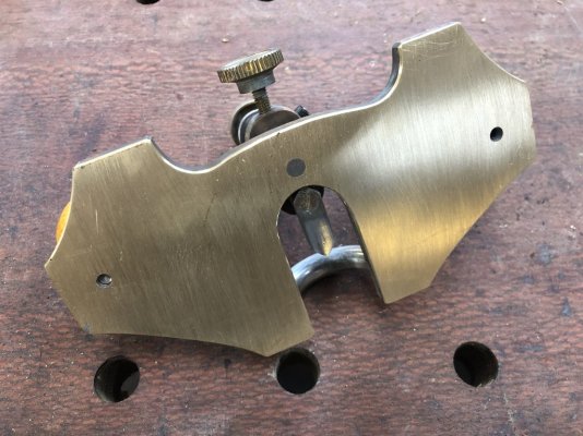

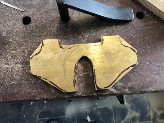

De grondplaat omgetrokken van mijn Stanley 71 op de messingplaat. Heb de contoeren zoveel mogelijk uit geflext. En daarna met mijn stationaire bandschuur machine vorm gegeven.

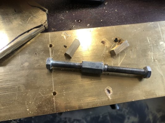

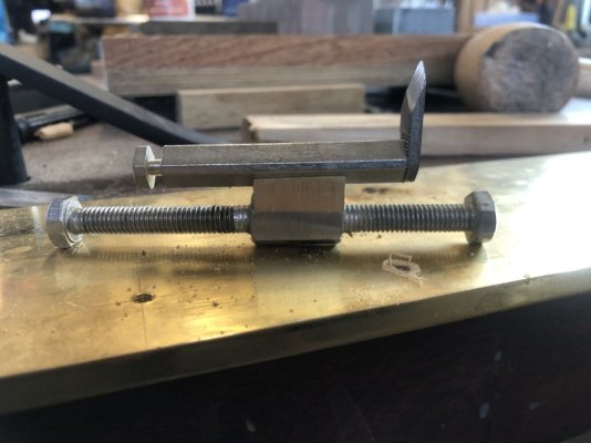

De twee bouten met koppelmoer word de stam waartegen de schaafbeitel komt in dit geval de puntbeitel van de no 71 van Stanley. Overigens passen de Veritas beitels ook.
Twee stukjes messing worden gevormd middels vijlen zodat het beiteltje de juiste ondersteuning krijgt. Deze worden tegen de koppelmoer aan gesoldeerd en de twee bouten worden vast gesoldeerd in de koppelmoer.
In de bodemplaat boor ik een gat voor de beitelhouder en tap hierin 8mm draad. De koppen van de bouten worden uiteraard verwijderd middels de metaalzaag.
De beitelhouder geplaatst.

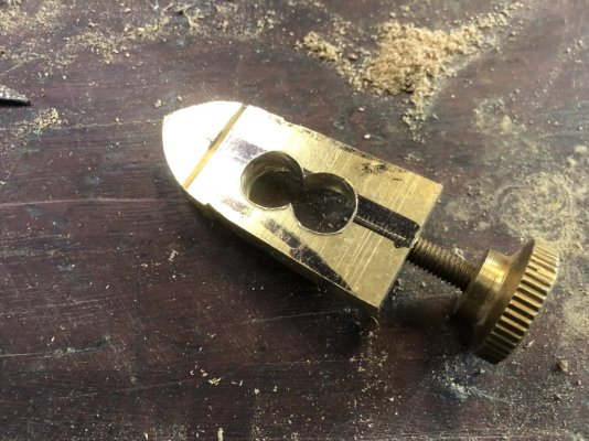

Uit een zaagstuk van de grondplaat de beitel vasghoudbeugel gemaakt. Gaten boren op de boorkolom en een gaatje ten behoeve van de kartelmoer. Dan de uitsparing vormen veel vijlen dus.

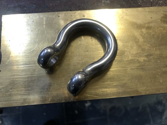

De rvs beugel die dienst gaat doen als beugel om de twee vleugels te verbinden. De diepte instel knop word gemaakt van een oude instelknop die ik opboor zodat ik er 8mm draad in kan tappen. Voorts word hieraan 2 rvs ringen gesoldeerd die in de sleuf van de beitel gaan vallen.

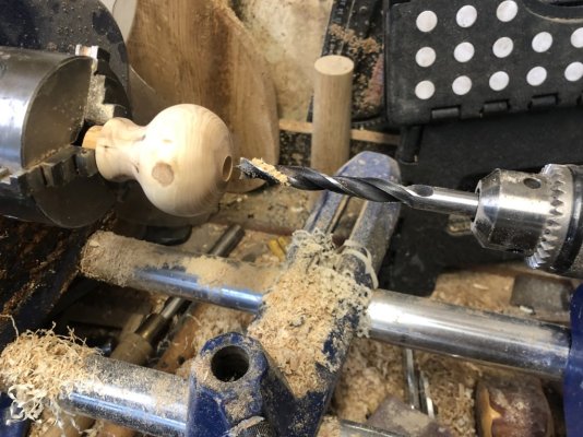

Gaten geboord en getapt voor de handvaten, beugel bevestigd (voorlopig) met industrie lijm, oude bakelieten knoppen gemonteerd zodat ik de schaaf uit kan proberen.
De volgende fase knoppen draaien en dieptestop maken.

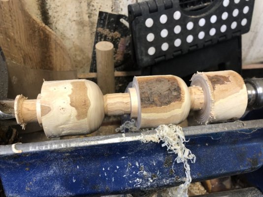

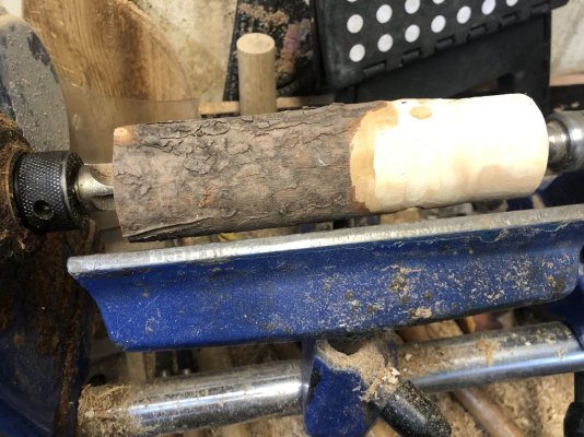

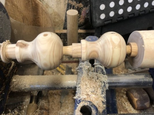

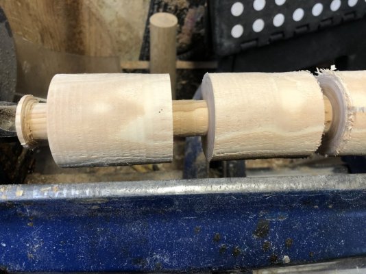

Een mooie gedroogde tak van Taxus hout in de draaibank.
De knop grepen worden afgewerkt met schellak (oranje knoop politoer)

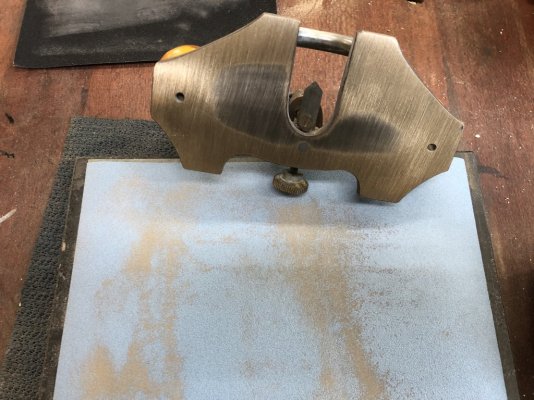

Het noodzakelijke vlakken van de zool

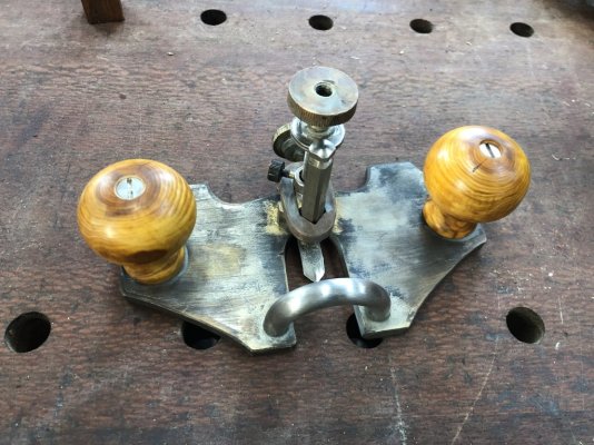

De messing onderdelen chemisch verouderd, knoppen gemonteerd en de diepte stop( gemaakt van een kleine kartelmoeren)
Nu nog als laatste het metaal oppervlak polijsten en conserveren en de schaaf is klaar voor gebruik.
Maar dat word een klusje voor morgen.

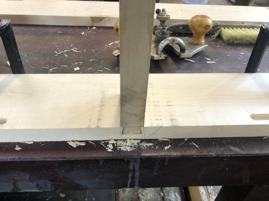

Inmiddels weer een weekje verder.
Heb de schaaf inmiddels al goed gebruikt bij de bouw van een Esdoorn tafel met name de bodems van de schuif zwaluwstaarten.

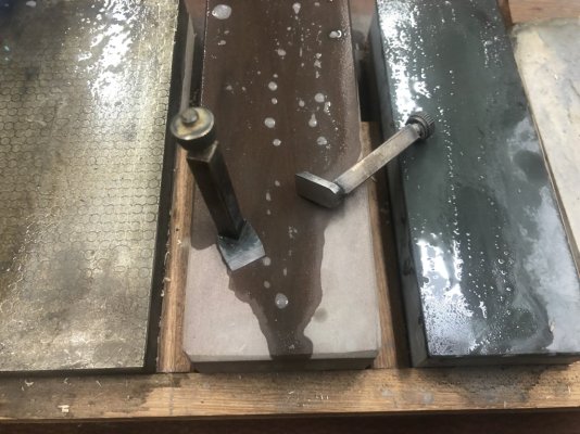

Ook heb ik na de gouden tip van Chevy66 2 beiteltjes gemaakt voor de 71. Hiertoe een strip van de messing plaat geflext en daarna gevijld.

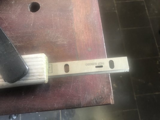

En ik had nog een oud hss schaafmes van mijn emco vlak van dikte bank en hier 2 stukjes af geflext.
Daarna het messing door midden gezaagd en aan de ene kant een gat geboord voor een stalen pin en aan de andere kant schuin gevijld voor de noodzakelijke hoek van de schaafbeitel(vrijloop hoek).
Dan het hss staal met zilver soldeer hard gesoldeerd met behulp van een mini sergeant om alles goed tip zijn plek te houden.
Daarna het hss verder gevormd, achterzijde afgerond.
De vouw is de bestaande vouw van het schaafmes heb deze dus niet omgeslepen. Dan het stalen pinnetje bevestigt en een messing knop gesoldeerd ten behoeve van de diepte instel schroef.
Daarna het vlak/spiegel vlakken en de snede scherpen.

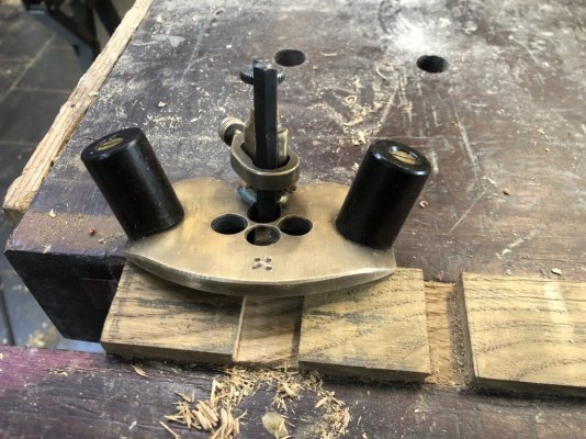

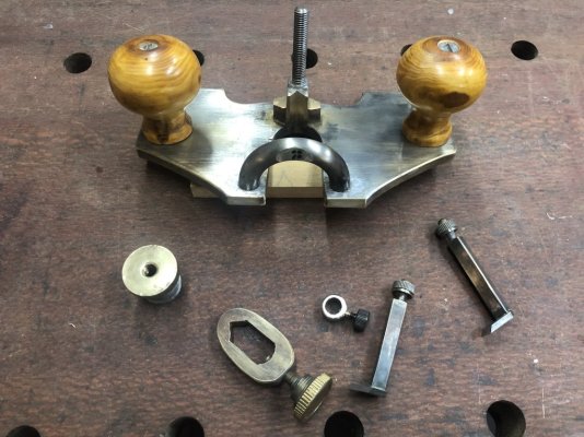

En hier het definitieve plaatje van de grondschaaf met al haar onderdelen.
Te zien de schaaf zelf met de diepte instel knop de beitelvasthoud beugel de diepte stop en de twee schaafbeitels 10mm en 14 mm breed.
Er komt nog een 12mm gemaakt van een originele punt beitel van Stanley beschikbaar gesteld door mede forumre Joseph!!

Ik neem ook vaak schaafmessen mee van de slijperij, die te kort zijn geworden. Gratis bron van HSS . Ook prima te gebruiken op een metaaldraaibank om bijvoorbeeld groefbeitels mee te maken.
Heb ooit een partij schaafmessen gekregen van een meubelmakerij in Amsterdam ongeveer 35 jaar terug en hiervan gebruik/maak ik nog steeds gereedschap oa paring beitels.
Maar vond het wel passend om de schaafbeitel te gebruiken die ik al 20 jaar gebruikte in mijn schaafbank.
