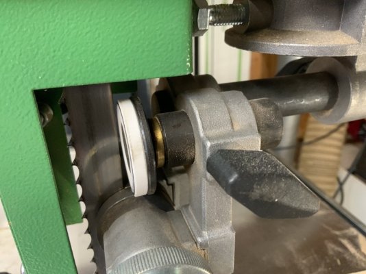

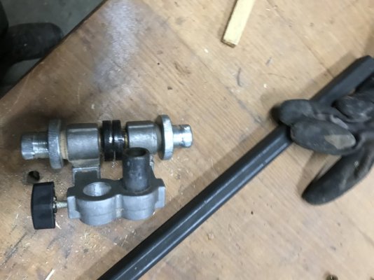

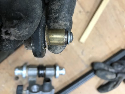

De bussen van de lint geleiding zijn versleten. Het is vooral de bus van het achterste wiel van de onderste geleiding wat er slecht aan toe is, maar de andere bussen vertonen ook flink speling.
In de webshop van Felder zijn de bussen niet los verkrijgbaar, enkel de wieltjes of een volledig set.
Heeft al iemand dit probleem gehad en hoe opgelost?
Bronzen bussen los kopen of alles vervangen, eventueel door een universele geleiding.
C9952AB9-6DE0-4731-A1AD-49006B368A9A.jpeg406CA0C7-DC4B-4636-BCB8-D42F38036D07.jpegA2FBCA3D-1462-4949-9227-186C8E2319AB.jpeg
Bekijk bijlage 109737Bekijk bijlage 109738Bekijk bijlage 109739

Je kan die busjes zo te zien, simpel vervangen. Dus opmeten en bij een lagerboer nieuwe bestellen. En ze daarna wel goed in de olie houden. Je zit voor zulke onderdelen toch niet aan de fabrikant vast?

Om je het zoeken makkelijker te maken. Zo'n ding heet een kraagbus.
Bedankt, hier kan ik wat mee. Zoeken op kraagbus levert onmiddellijk wat ik nodig heb. Even de juiste maat opmeten en dan kan ik bestellen.
Mijn zaaglinten zijn scherp, daar zorg ik wel voor. Maar ik zaag regelmatige grote, lompe stukken voor op de draaibank. En die zijn niet altijd even goed te hanteren en geven daardoor veel druk op de geleiders.
Heb de busjes ondertussen besteld. Kosten 1,2 euro per stuk dus gelijk ze allemaal vervangen. En meteen een set reserve mee besteld.

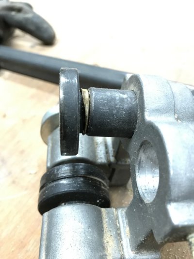

Het gehele setje, keramisch wieltje en de bus in het lagerhuis, zie foto:

Ja ik heb ook veel problemen gehad met deze geleiders zoals groeven in de contactvlakken, vastgelopen assen in lagerbussen, steeds verlopende instellingen en heb daarom gebruikte keramische gekocht, tot nu toe geen problemen!

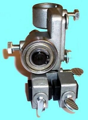

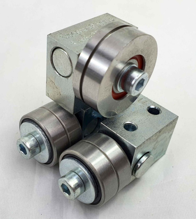

Ombouw van het aanloopwieltje naar een lager is doenbaar. Het enige wat nodig is, is een stukje as van 14 mm wat in de plaats van de bus komt en waar het lager op gemonteerd wordt.
Dan krijg je een een systeem zoals Axminster of SHopbox24 levert.
Of dit systeem.
