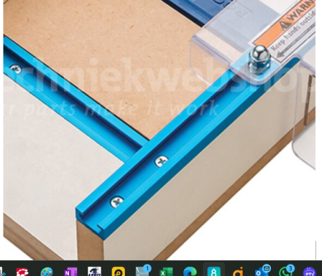

ik ben nieuw op dit forum, dus mijn excuses als ik niet in de juiste groep deze vraag stel. Ik ben bezig zelf een tafel te maken. nu heb ik allerlei hulpstukken gemaakt voor op de zaagtafel. Er is 1 ding die ik maar niet kan vinden en dat is een soort van C profiel die ik in kan frezen in mijn zaagbak zodat ik hier een klem in kan zetten/maken. heeft iemand enig idee wat ik hiervoor kan gebruiken of waar ik dat kan kopen? heb al een beetje zitten stoeien met een gordijn rails, maar is nog niet echt wat ik zoek. er staan op YouTube zoveel filmpjes van dit soort geleiderails, maar kan het maar niet vinden. heb een afbeelding toegevoegd van wat ik bedoel. Al vast bedankt voor enig reactie.

Dat noemen we een T-profiel (T-track). Zoals je gemerkt hebt is een gordijnprofiel niet geschikt (te dunne wanden). Om zelf een T in een stuk hout te frezen heb je een passende frees nodig.
Een suggestie: er is een systeem met een vergelijkbaar profiel, maar dan als 'zwaluwstaart' uitgevoerd, dat voor de houtwerkplaats veel handiger is. MicroFit Matchfit. Zie (verder zoeken op de hele naam):

of bel met bijvoorbeeld metaalketen.com Hengelo of zij dat hebben in de maat die je zoekt.

Let wel op de maten. Bij Baptist zie je al een 'A' en een 'B' type t- track. Die lijken hetzelfde maar hebben dus wel andere afmetingen.
Het grootste voordeel van het microjig systeem is dat de krachten zo verdeelt worden dat je de bevestiging er niet uit kunt trekken. Vaak moet je een T-track met kleine schroeven vastzetten die je er wel uit kunt trekken.

Afhankelijk van wat je wil maken, kun je ook aluminium technische constructie profielen gebruiken. Lenen zich vooral voor het maken van tafels en geleidingen voor afkort en tafelzagen. Deze profielen worden normaal gebruikt om machines te maken.
In meerdere uitvoeringen te krijgen met 5, 6,8 en 10mm sleuven. De sleufafmetingen hebben niets van doen met de eerder genoemde sleuven van aluminium staven die je o.a. bij Baptist kunt krijgen. Ze zijn veel groter al zijn er ook speciale uitvoeringen.
