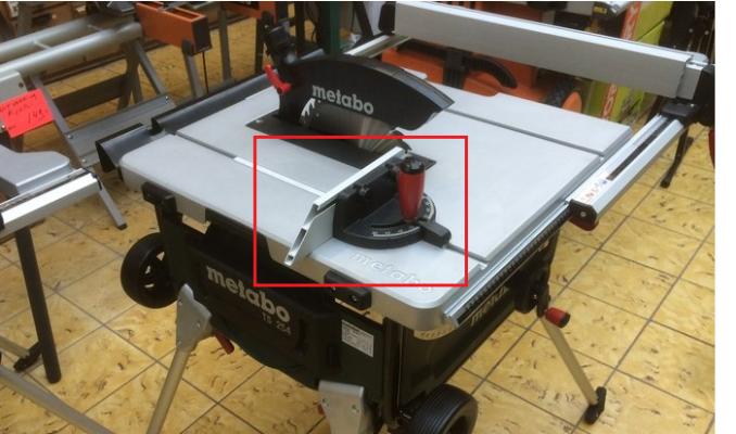

Bedoel je de geleiders die onder dit onderdeel zitten?
Dan zou ik je inderdaad aanraden die onderdelen zelf te maken van hout. De geleiders die er af-fabriek op zitten zijn waardeloos, teveel speling en krom. En die kun je inderdaad ook niet los kopen. De zaagtafel zelf vind ik een prettige machine, dus dat is een goede koop geweest ;-).
