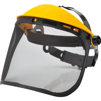

Hallo,
Op bijgevoegde foto zie je een gelaatscherm met gaas. Je hebt ze ook met een volledig plastiek doorzichtig vizier. Maar wat zijn de verschillen in toepassing. Waarom een gaas vizier? Een helder plastiek vizier toepassing kan ik wel bedenken.vloeistoffen houtdraaien enz.

Gaas wordt ook wel gebruikt bij een bosmaaier of kettingzaag. Gaas scherm heeft geen last van condens door je adem. Nadeel is idd dat vocht erdoor kan.
is denk ik vooral waar je je zelf het prettigste mee werkt moet je pakken.

Een helder plastic scherm wordt snel statisch, waardoor fijnstof wordt aangetrokken. En het kan met licht erop schitteringen geven, en kan inderdaad beslaan, vooral als je er buiten mee werkt in koude omstandigheden. Met gaas heb je alledrie niet, alleen het laat inderdaad wel kleine (stof/zaagsel)deeltjes en vloeistof door.
Ik ken/gebruik een gelaatscherm met gaas bij de kettingzaag en bosmaaier, daarbij wil ikzelf alleen maar met fijn gaas werken. Bij de bosmaaier wil je trouwens bij werkzaamheden in wegbermen juist wel een volkunststof vizier, om de reden die je zelf al aangaf (doorlaten van bepaalde substanties bij een gaasvizier). Hondenpoep is namelijk vloeibaar genoeg, ik zal jullie de verdere details besparen…

Ja nu krijg ik zicht op de toepassingen.
Met gaas:vooral buitenwerkzaamheden : werken met glas, zaagtafel, van dikte bank. kettingzaag, elektrische heggenschaar.
Met helder vizier: Vooral binnen werk: tafelslijper, ontstoppen met hoge drukspuit van b.v. een wc, draaibank , werken met lage druk spuit.

Of als je in het hoge gras door een hondendrol heen rost met je bosmaaier en al die spatten in je gezicht krijgt door dat gaas.
Vraag me niet hoe ik dat weet:cool:

Ik heb de luxe dat ik enkel maai op een landgoed, en dus geen drol of zwerfvuil tegenkom. Als je een berm moet maaien zou ik idd geen gaas gebruiken.
