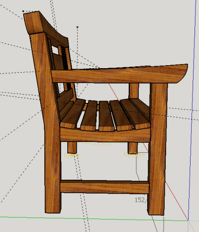

Ik ben een tuinbankje aan het maken van larix.
De achterpoten en de stijlen van de rugleuning zijn een geheel.
De poten zijn verticaal en de rugleuning staat 10 graden achterover.
Deze wil ik zagen uit een balk van 100x65.
Het is voor buiten dus ik wil zo min mogelijk open nerf hebben.
Hoe kan ik de poten het best zagen? Of is het beter om poot en rugleuning uit twee delen te maken?
Groet, Harry

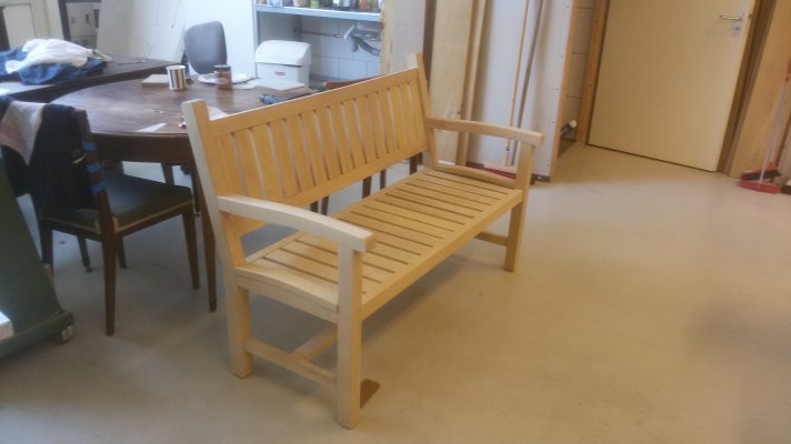

Makkelijker is schaaldelen van voldoende dikte te kopen en dan lintzaag en schaaf
    1,5 MB · Weergaven: 31
