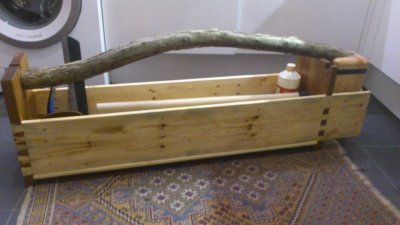

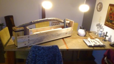

Hoi forum,
Via Youtube een serie tegen gekomen van iemand die een grotere gereedschapskist maakte voor zijn "timberframing" gereedschap.

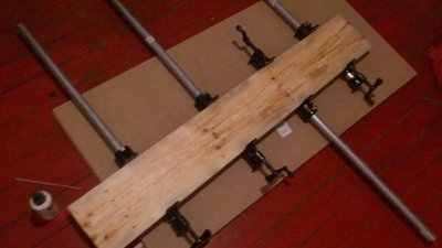

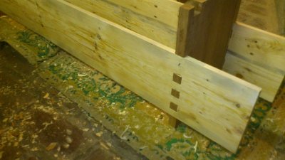

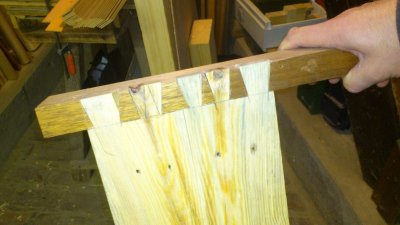

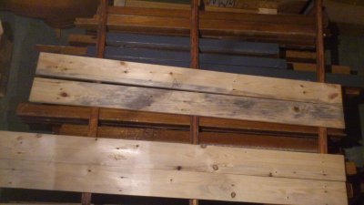

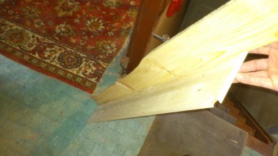

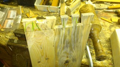

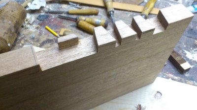

Leek mij ook wel leuk, kon nog wel een kist gebruiken voor wat bijlen haalmessen en een reuze hamer. Heb mezelf beloofd het eenvoudig te houden en de bedoeling was supersnelle zwaluwstaarten ermee te oefenen met zoveel mogelijk spleten zegmaar :eek:.
Gemaakt uit schots en scheef pallethout. Om er vanaf te zijn heb ik de meest gekke planken gezocht boordevol noesten, blauwverkleuringen gespleten stukken en zelfs een doormidden gebroken stuk heb ik gewoon tot paneel gelijmd voor de bodem, beide delen hingen nog net aanelkaar. De zijkanten zijn uit meranti. Toen ik eenmaal bezig was vond ik het toch grappig en ben ik wat beter m'n best gaan doen. :p
Gebookmatched pallethout :p
vrije vorm tussen de noesten door

Hoe heb je die tak aan de andere kant vast gezet?

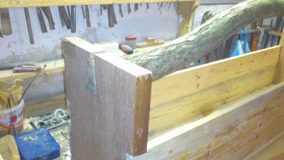

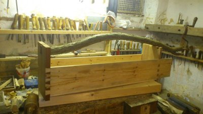

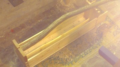

Het is werk in progress de tak zit nog niet vast aan de dunne kant. Dat achteruitstekend deel moet nog af en gezwaluwstaart worden, maar stiekem vind ik dat jammer. Op dezemanier loopt de vorm letterlijk het werkstuk uit. De bedoeling echter is dat een paalhamer daar met de steel de kist in prikt en dat de kop daar tussen die 2 uitstekende zijkanten komt te zitten.
De tak is van onze oude cercis siliquastrum, judasboom.
Heb in totaal met 4 takken liggen slepen. Had ook nog een fraaie beuken tak, die was overdrachtelijk ook leuk geweest omdat er vooral "beuk" gereedschap in komt, maar deze is beter.
120cm lang (pallethout) 23cm breed, 33cm hoog, de bodem begint 3cm van de grond.

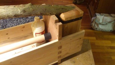

Heb de kist nog niet laten zien, nu die klaar is :eek:
Wat verlaat, maar bij deze!
Ik heb gekozen de tak toch maar in te korten, anders wordt het gewoon te lang, het geheel is nu 1,20m das al flink zat.

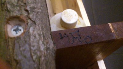

De kop van de hamer zit mm precies tussen de tak en de vloer en zit geklemd met een lapje leer, waar die door het gat de kist in gaat.
Bij optillen van de kist (alleen als het echt moet;)), blijft de hamer mooi zitten.
Het rooie hout is nog afkomstig van onze kozijnen, het nokje is onderdeel van een oude pen en gat verbinding.
Stom toevallig past daar perfect mijn klauwhamer in. Kan 'm buitenboord hangen, door de klemming valt hij er niet uit.
De steel van de hamer zorgt voor 2 zijvakken, een zijvak heb ik inmiddels in 2 gedeeld voor het wat kleinere spul.
Op de bodem zit ook nog een doorlopende rand van enkele cm hoog.
Wat ik geleerd heb met de tak is dat je deze veel ruimte moet geven om te werken, ondanks dat deze al zeker een jaar aan het drogen was, op het moment van verwerken.
Er is niet alleen verandering in de dikte (had ik rekening mee gehouden), maar ook in de lengte.
De tak wordt krommer, de uiteindes trekken naar elkaar toe. Waar aan de kopse kant de zwaluwstaart 2cm uitstak is dat nu amper nog 1cm. Aan de andere kant bij de schroef duwt de tak de kop van de hamer omlaag, en loopt de steel niet meer horizontaal maar wijst iets omhoog.
