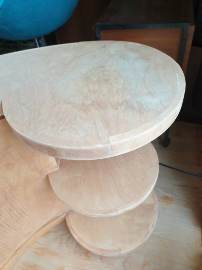

Ik heb een mooie dressoirkast die ik wil herstellen. Screenshot_20230124-121428_Marktplaats.jpg

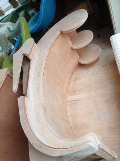

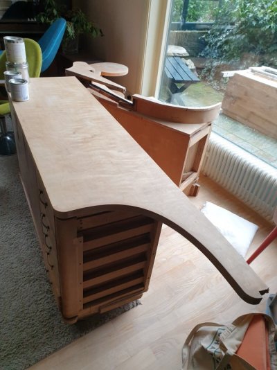

Het fineer van bovenkant en golvende zijkant was ernstig aangetast.
Ik ben begonnen met vetvrij maken en voorzichtig schuren (120, 150). Nu ziet het er zo uit (zie foto's hieronder). Verder schuren durf ik niet (vanwege fineer).

Ontweringswater (oxaalzuur) ken ik alleen om bij eikenhout het donkere hout als gevolg van vocht ( beginnende rot) of urine " op te halen".
Als je de oorspronkelijke kleur terug wil halen zou ik beginnen met een waterbeits gevolgd weer door licht schuren.
boertje125
17 okt 2013
2.429
541
als je gaat bijkleuren met waterbeits of iets dergelijks zorg dan dat je tevreden bent met de kleur voordat je de verdere afwerking er op zet
