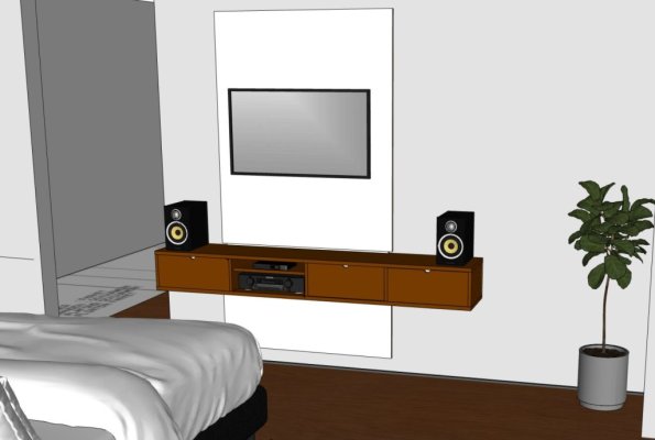

Ik ben nieuw in het vak en dus onervaren met selectie van hout. Onderstaand meubel bouw ik voor kennissen en geven voorkeur aan teak gefineerd hout.
vraag 1: Gebruik ik MDF, multiplex of spaanplaats als kern? (dikte moet ongeveer 19mm zijn). Mulitplex lijkt me heel stabiel en lichter dan MDF maar misschien iets minder goed te bewerken? Spaanplaat heeft niet mijn voorkeur (natuurlijke afkeer ;-) ) maar naar verhouding wel sterk en licht.
vraag 2: Teak lijkt niet heel ruim voorradig en bij Arnhemse fijnhouthandel zie ik een plaat dubbelzijdig (2,44m x 1,22m) ruim 500EUR. Dus vroeg me af of er niet een alternatief is met zelfde gevlamde tekening als teak.

Als er nog een en ander in de kast geschroefd moet worden (ladegeleiders, scharnieren etc.) dan gebruik ik zelf liever multiplex. Zeker omdat tijdens het bouwproces vaker iets, mischien wel meerdere keren, los en vast geschroefd wordt. Omdat bij een dikte van 19mm de schroefjes niet al te lang kunnen zijn, is multiplex "schroefvaster" dan mdf.
MDF is het stabielst maar kan doorbuigen (kruipen) door onder (eigen) gewicht. Voor lange legplanken waar veel gewicht op komt met weinig ondersteuning is het een risico maar die zie ik in je ontwerp niet. Dus ik MDF kiezen.
MPX is ook een goede kandidaat maar zal een beetje duurder zijn. Als gewicht een zorg is, is populier mpx een goeie keuze, heel stijf tov eigen gewicht. En zal ook wat beter bestand zijn tegen (her)schroeven.
Spaanplaat zou ik ook niet gebruiken als drager voor fineer.
Als je gefineerde plaat aankoopt zal je waarschijnlijk geen keuze hebben en zal het MDF worden, denk ik.
Als je op bestelling laat fineren kan je kiezen maar dan zal het wachten zijn en zal je meer betalen.
voor massief wordt afrormosia (aka afroteak) als goedkoper alternatief gebruikt. of dat voor fineer de moeite is betwijfel ik want de prijs is daar de m3-prijs + het werk dat er in zit (snijden, sorteren, kleven, …).
ik heb een 8-tal maanden geleden een prijs van 90€/m2 excl gekregen voor MDF 2440*1220*18 + teak FEQ fineer A/B
los fineer 2500*200*0,6 was 32€/m2
bij gespecialiseerde houthandel in West-Vlaanderen (BE), PB als je meer info wil.
dus die 500€ is stevig al is het moeilijk vergelijken want veel hangt af van de tekening en de zorg waarmee de fineerstroken samengesteld zijn.
als je zelf wil fineren is flexfineer, op een backing van geïmpregneerd papier een goeie optie, dat verwerkt gemakkelijker.
voor de relatief kleine hoeveelheid die je nodig hebt en voor de ervaring kan dat hier ook een goeie keuze zijn.

Ik heb nog flink wat stukken mdf gefineerd met wengé. Maar dat is wel kwartiers en niet dosse....
Wel flink goedkoper dan de houthandel...

Dank voor uitgebreide toelichting!
Alle antwoorden (ook van andereen) hebben mij weer een bredere context gegeven waarmee rekening te houden. Morgen bij Van Laere kijken naar een plaat, kom zelf uit Utrecht.
