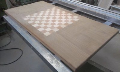

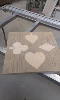

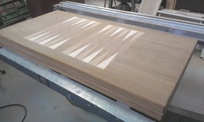

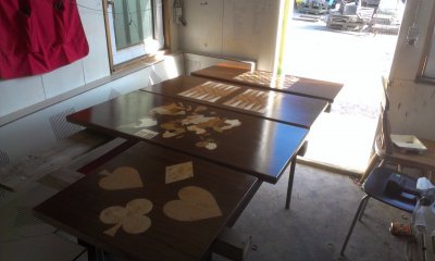

Beste mede houtbewerkers,
Voor een plaatselijk poppodium (Xinix Nieuwendijk) heb kleine bar tafeltjes gemaakt (500 x 1000). De kern is van watervast MDF (v313) met daarom heen als basis fineer teak, en het inlegwerk van Kersen, Esdoorn en Eiken. Nu wil ik de tafels zo afwerken dat ze goed tegen water kunnen, maar ook gaan er mensen vanuit verveling natuurlijk proberen de tafel te beschadigen. Zo zal er met de onderkant van bierflesjes op tafels worden geslagen (karteltjes) en er staan soms ook kaartjes op tafel, dus tegen kaarsvet moeten ze ook kunnen. Ik begrijp dat het onmogelijk is om het tegen alles te beschermen, maar wat zijn de beste opties om de tafels af te werken? Hieronder ziet u de twee tafeltjes:
Groeten,
Henri Koekkoek
A
Ik denk dat je in dit geval het beste er een met glasvezel versterkte laag epoxy op kunt gieten.
Fons
A

Zere mooie tafeltjes voor een poppodium.
Zou bootvernis geen optie zijn? Is zeker slijtvast en watervast.

Is het voor buiten of voor binnen gebruik? Voor buiten zou je, zoals Fons al aangeeft b.v. heldere UV bestendige epoxyhars kunnen gebruiken in combinatie met een hele dunne geweven glasmat 80 a 120 gr. Die is nagenoeg onzichtbaar in de epoxylaag en geeft een goede versterking van het oppervlak. Vernis heeft als nadeel dat het, in geval van reparatie, geheel weggeschuurd moet worden, maar een goede PU lak geeft wel een goede bescherming.
Voor binnen zou ik ook overwegen om een hardwax olie van b.v. Osmo te gebruiken. 3 lagen volgens de regelen der kunst (ruim opbrengen en na ongeveer een kwartier het overtollige met een schone doek wegnemen, droogtijd tussen de lagen 24 uur) opbrengen geeft een, vind ik, erg mooi resultaat en het is erg goed te repareren. Licht schuren en opnieuw een laagje aanbrengen houdt het geheel jaren en jaren mooi. Een deukje kan je eventueel er uit stomen met een natte doek en een strijkijzer, mits je goede lijm hebt gebruikt bij het fineren. Ik hoop ook dat je redelijk dik fineer hebt gebruikt, anders is de 1e optie bijna de enige die een goede bescherming geeft.

@ Sirjacobsd --> Dat is inderdaad jammer. Maar België is voor mij geen probleem, ik zit op kot in Gent (ik volg daar de opleiding Houttechnologie). Ik weet een winkel te zitten die allemaal van deze producten verkopen (Brusselsesteenweg). Ik ga het daar ook eens vragen @jaap --> Super bedankt! Het is voor binnen, maar de omstandigheden zijn die van buiten. Dus dit ga ik zeker overwegen om voor de Epoxy te gaan! Super, dat enthousiasme wat hier leeft!

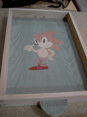

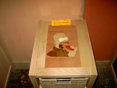

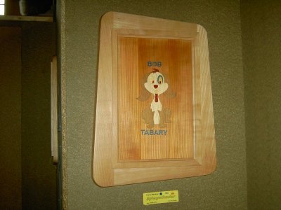

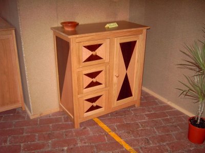

Inlegwerk fineer was één van mijn opdrachten voor m'n leerlingen in een kastje, opdienplateau, fotokader, enz.
Nu doe ik dat nog weinig wegens de laatste jaars die ik nu heb. Deze zijn 19 à 20 jarigen.
Hier enkele foto's.
tentoonstelling 21 en 22 juni 2008 025.jpgtentoonstelling vti Menen schooljaar 2008  2009 034.jpgtentoonstelling vti Menen schooljaar 2008  2009 045.jpgleerlingen 3Hb1 maand mei schooljaar 2006    2007 011.jpg

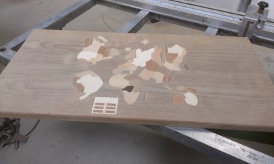

Ziet er ook zeer goed uit!! Zijn die inlegstukken gekleurd? Ik ga denk ik toch voor de DD-lak, omdat ik bang ben dat met epoxy de hout "look" compleet verdwijnt, en het meer op kunsttof gaat lijken.

Alle fineer houtsoorten zijn natuurlijk, maar hetblauw-groene is es fineer (in een badje waarschijnlijk) gekleurd door een firma.
