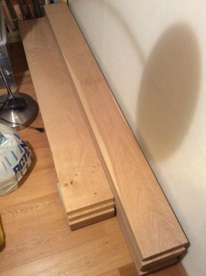

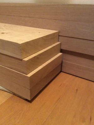

Inmiddels hebben we reeds hout uitgezocht bij een houthandelaar (schaaldelen) en heb ik de planken voor het tafelblad laten schaven (eigenlijk 2 bladen, omdat we extra hout hadden gekocht :). Afmetingen 'eigen' tafel: 170x94x77 cm met planken van 23,5 cm breed en 4,8 cm dik.
Omdat ik mijn beginnersfouten liever niet bega op het "mooie" hout heb ik wat eiken balkjes op de kop getikt en wil daarmee beginnen om wat technieken in de vingers te krijgen. Gereedschap is nu de volgende stap; lamellenfrees, zaagtafel, afkortzaag, bovenfrees.

Ik denk dat je wel zal moeten, de gereedschappen die je op je lijstje hebt staan verdienen zichzelf niet terug met 1 tafel :)
Heb je ook een plekkie om te werken of moet je het in die kamer naast de boekenkast doen? Dan kan je beter met handgereedschap aan de gang dat geeft minder stof.
Een tip: Je kan je hout beter opstapelen met latjes ertussen.

Precies,ff oplatten,waar heb je dat hout gekocht?
Is het wel gedroogd?

@lemen/kreidler: geldt het oplatten ook voor gedroogd hout? (dat is het namelijk) - zo ja, dan ga ik dat nog doen. bedankt alvast voor de tip!

Of het ook geld voor gedroogd hout, WEET ik niet. Val ik lekker door de mand:rolleyes:.
Ikzelf doe het wel, mijn logica: als je stapelt kan het bovenste deel aan één zijde vocht aantrekken. ( eigenlijk 3 zijden) dat kan nooit goed zijn. Hoe dan ook hout ademt.
Maar hopelijk springt er iemand bij die het wetenschappelijker kan onderbouwen. (Of onderuit halen dat mag ook, scheelt mij een hoop werk in het vervolg.)

Ook gedroogd hout moet je op latten, de vochtigheid van de ruimte waar het nu ligt (in huis) verschilt vast van de vorige opslag. Als het op elkaar gestapeld ligt neemt het niet overal gelijktijdig de omgevings vochtigheid aan en gaat het wat trekken en buigen.

Je loopt ook kans dat je planken spochtplekken krijgen als je ze niet oplat,zonde van het mooie hout.
tuoh
Of je legt de hele stapel hout plat op elkaar zonder latten, zo blijft de oorspronkelijke rv waarde lang(er) behouden en zal het geschaafde hout minder werken dan gelat. Als je bijvoorbeeld niet direct aan de klus kan beginnen is het interessanter om de hele stapel zo gesloten mogelijk te houden. Waarom? Eens de constructie opgebouwd is zit het merendeel van het materiaal gefixeerd en kan het minder vrij bewegen bij een wijziging in het rv gehalte. Je start de bouw dan met recht hout, en laat het hout zich nadien aanpassen aan de omgeving.
Ps: dit verhaal gaat natuurlijk enkel op bij gedroogd hout, de kans op werken zal hier sowieso klein zijn omdat eventuele vochtschommelingen ook niet groot zullen zijn.
