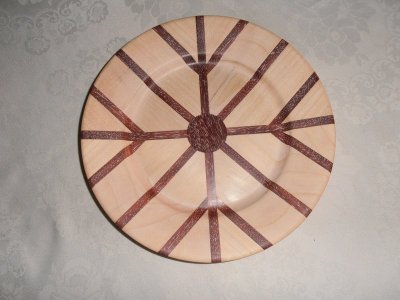

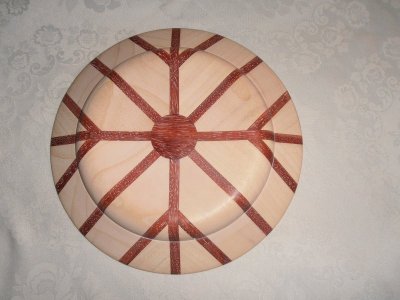

Het bord heeft een diameter van 275 mm en een hoogte van 30 mm.
De gebruikte houtsoorten zijn abachi en padoek.
De afwerking is reeds geschuurd met een korrel 400 en er is een witte wax opgeplaatst. De onderkant is lichtjes uitgehold.

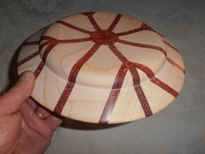

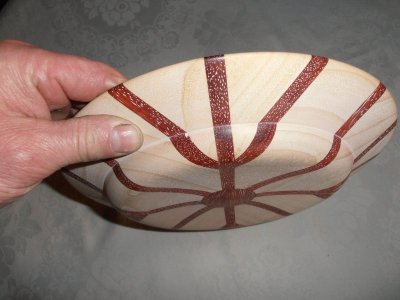

Een probleempje dat zich voor doet bij het gebruik van padoek en een heel zachte houtsoort is de rode stofdeeltjes in de poriën van het zacht en soms bij harde houtsoorten wrijven.
Dat vermindert de waarde van uw werkstuk. Meestal blaas ik via een blaaspistooltje direct alles weg tijdens het schuren en dat helpt al veel.
Voor ik de witte wax heb geplaatst op het bord, heb ik alles gereinigd met thinner om de rode resterende deeltjes weg te nemen. Enkel bij kopse deeltjes kan je een kleine rode schijn zien. Vandaar de keuze witte wax
Is er iemand die een tip kan geven hoe je dit eventueel kan oplossen?

Volgens mij heb ik hier op het forum gelezen dat Nico oosthoek de schaal/bord eerst met superlijm insmeerd. Dan is het bordje al geseald.

Ja, foto gevonden. Ziet er hartstikke mooi uit. Lijkt me niet makkelijk verlijmen, zo'n patroon! Zeer professioneel gemaakt.
