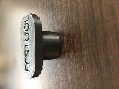

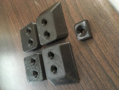

Gisterenavond eindelijk een geschikte 3D printer kunnen vinden om de dingen die in mijn hoofd zaten/online had gevonden toch eens te realiseren.
Thuis gekomen gelijk aan de gang met installeren, afstellen en mislukte prints weggooiend in de plastic container, maar enkele uren later eindelijk een goede print eruit weten te persen.
De allereerste gelukte prints uit mijn eigen printertje...

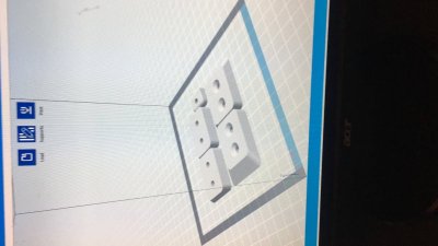

de 3D file:

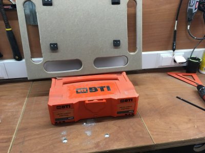

Maar daarvoor moet ik nog even een geschikte plaat halen.
De stukken passen in ieder geval precies!

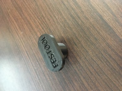

En nu ik de smaak te pakken had, gelijk maar wat benchdogs geprint:
Al met al een geslaagde eerste avond/ochtend.
Dit zijn overigens prints, die zonder nabehandeling rechtstreeks van de printer afkomen, en op de laagste resolutie geprint zijn.
Ook nog even schuren voor de afwerking en dan kan ik ze gaan gebruiken.
Ben al gelijk een paar setjes cleats extra aan het printen zodat ik meerdere platen heb die ik kan monteren op de systainers.
To be continued!

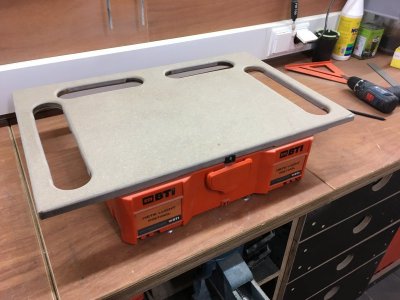

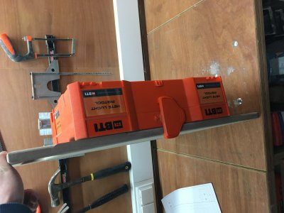

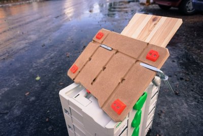

Gisteren een plaat MDF gehaald en hier een blad van gemaakt voor de systainer.
Ik heb hier voor MDF gekozen omdat deze op de systainers komt met tegelgereeschap en dus plaat wil gebruiken als ondersteuning tijdens het slijpen van de tegels.
Deze zal dus ook elk half jaar vervangen moeten worden omdat ik hier nogal eens met de slijptol in zal zitten.
Tevens ook wat handgrepen eruit gehaald zodat deze makkelijk te pakken is en het verschil maakt in het gewicht van de plaat.
Heb na deze foto's nog wel de "cleats" verwijderd zodat ik alles rond kon frezen, schuren en vervolgens alles even in de tungolie gezet.
Wil er nu nog een stuk of 2 / 3 maken voor de systainers met echt houtbewerkings gereedschap zodat ik een stevige ondergrond heb voor de invalzaag en andere dingen.
