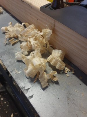

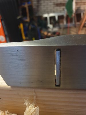

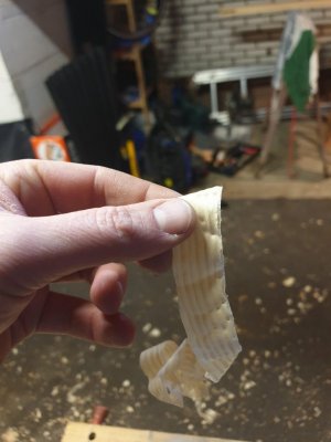

Dag Martijn,
Ook ik heb laatst een Silverline schaaf nr4 gekocht. Gewoon om eens uit te proberen.
De zool was behoorlijk vlak, maar de beitel was in mijn geval erg bot. Ik heb eerst de achterkant van de beitel gevlakt, om alle slijp sporen eruit te halen. Dat duurde nog best lang. Daarna de vouw opnieuw geslepen. Het hielp allemaal niet erg veel.
Vandaag opnieuw de vouw geslepen (ik ben nog steeds niet helemaal tevreden) en de kikker afgesteld zodat de opening wat kleiner wordt. Nu krijg ik zeker krullen, en hoor je een mooi zingend geluid wat kenmerkend is bij schaven. Helaas krijg ik ook nog niet de breedte van de hele beitel, maar misschien is dat wel vaker zo? Ik ben echt een beginner....
