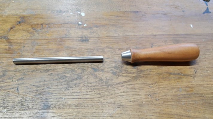

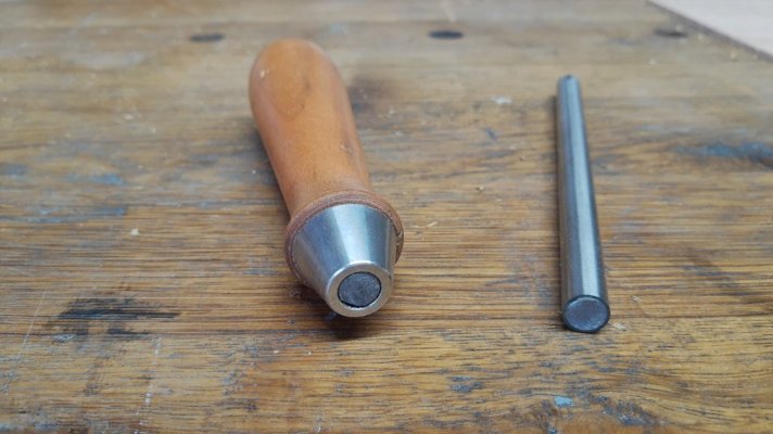

Hallo,
Kan iemand mij vertellen of het handvat nog op het aanzetstaal gemaakt kan worden? hij rolde van de werkbank en brak, zie foto's 😭
Voor de werking van het aanzetstaal is het niet zo belangrijk, maar het zou toch fijn zijn als het gemaakt kan worden.
Ik hoor het graag van iemand, alvast bedankt.

Nieuw handvat maken en het overgebleven deel opnieuw bevestigen.
Als je het recent gekocht hebt, zou ik toch eerst bij de leverancier informeren voor garantie. Gereedschap hoort niet te breken als het valt.

De arend uit het handvat haalen en met speciale elektrode aan elkaar lassen en een nieuwe handvat kopen
Of de achterkant af slijpen zo dat je hem weer in een handvat kan zetten wordt hij wel wat korter,

Als de leverancier moeilijk doet, lassen en dan het handvat vlakken om wegrollen te voorkomen.

Dat ding is gewoon gehard. Dus als je hem laat vallen, breekt hij. Net zoals bij bijvoorbeeld een vijl of rasp. Als je hem wil lassen zal je hem moeten ontlaten, lassen en opnieuw harden en uitgloeien. Dus ijzerbak en de nieuwe van een afgeplat handvat voorzien tegen weg rollen.

Afgezien van de vraag over garantie of reclame bij de leverancier: de vraag was over reparatie.
Ik zou zelf een passend stukje pijp nemen of een pijpmof en het restant van het staal daar in klemmen of lijmen. Aan de andere kant van de mof kun je dan verder knutselen. Je zet normaal geen grote kracht op een aanzetstaal dus sterkte is niet zo belangrijk. Een klem/lijm verbinding in metaal kan relatief kort zijn en meer bruikbare lengte overlaten dan lassen of klemmen in hout.

Ik zou durven proberen om in beide delen in te boren en een pin in te lijmen met een tweecomponenten epoxy of iets dergelijks. In dat geval is alles nog gewoon bruikbaar.

Dat in boren kan je vergeten met normaale boren , er zijn boren in de handel waar mee je door een vijl boord
Maar dat gaat gepaard met behoorlijke warmte , een betonboor kan men ook om slijpen dan als je geluk hebt
Lukt het ook , maar bij dit object om daar goed in te komen zal moeilijk zijn
Dan zou ik eerder voor dat buisje systeem gaan , of mijn verlies nemen en een nieuwe kopen met een ander

Balen zeg!
Wat Chevy66, deze staaf moet behoorlijke hardheid hebben en wordt daarom minimaal ontlaten. Dat maakt het materiaal helaas ook bros en kwetsbaar voor vallen.
Maar dit is nog wel te repareren danwel bruikbaar te maken. Alleen is-ie dan een stukje korter.
Ik zou voorzichtig de kraag van het handvat wrikken. Dan proberen in het afgebroken stuk staal een gat te boren en schroefdraad te tappen, en dit deel proberen eruit te trekken. Desnoods met een hulpstuk als een soort cranktrekker. Om het handvat goed te klemmen eventueel twee kanten vlakken, dat voorkomt ook wegrollen in de toekomst. Het lange deel voorzichtig terugpersen in het handvat, al dan niet met wat lijm.
Als dat niet lukt kan je altijd nog een nieuw handvat maken voor het lange deel.

Het aanzetstaal is gebroken , na een val, doordat het zo hard is, en ook moet zijn. Je kan een leverancier daar toch niet verantwoordelijk voor stellen, of garantie gaan eisen. Je moet het gewoon niet laten vallen. Dat doe ook niet met een fles , of een doos eieren.
Doordat het zo hard is is het al inet meer evident om er een gat in te boren. Zoals eerder aangehaald in deze post, moet je er hardmetalen boor hebben. Die is dan zelf ook weer breekbaar...
Draad tappen in dit " hard gehard " staal ,vergeet het. Zelfs in de industrie zal men waarschijnlijk niet verder komen dan het tappen in een maximale hardheid van iets van een 450 HB (info Dormer) . We spreken bij een aanzetstaal over hardheid rond 63 HRC, wat veeeeel harder is dan die 450 HB
Mij lijkt het overgebleven deel nog meer dan lang genoeg om het gewoon opnieuw in een (nieuw) handvat te steken en met een wat kortere versie verder te gaan. Zou zelfs nog wel eens handiger kunnen zijn, dan het aanzetstaal met oorspronkelijke lengte.
