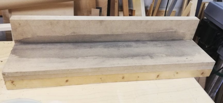

Misschien niet het leukste werkje, maar ik heb mijn #4 schaaf haaks geslepen op onderstaande constructie.
Tegen de achterwand schuurpapier 120 geplakt, het horizontale vlak ingewreven met kaarsvet. Kost wel wat ellenbogenstoom. Wel zorgen dat de vlakken exact haaks op elkaar staan, anders kan je het zoals ik twee keer doen.IMG_20230113_105503_resized_20230113_105535085.jpg

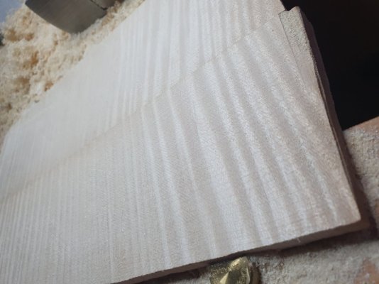

Thx, @munckf Ik heb voor dat soort voegen een alu hoekprofiel (chunky) met daarop een smalle houten schaaf. Alleen bedoeld voor het voegen van voor- en achterblad van een akoestische gitaar. Die is echter te smal voor ander werk

Ik heb al zo'n 35 jaar een Ulmia voorloper. Die is heel simpel te gebruiken voor het voegen van vioolbladen
