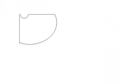

Ik wil een tafeltje maken, en de voor - en achterkant zijn rond. Deze kanten wil ik graag mooi afdekken met een latje van circa 2 cm dik en 4 cm hoog (waarbij je dan tegen het hoge gedeelte aankijkt)
Nu heb ik al iets gelezen over stomen en inzagen, maar het liefst ga ik voor de optie buigen dmv water en kracht. Welk hout zou ik daarvoor het beste kunnen gebruiken?
De kleinste halve circel heeft een diameter van 41 cm, de grotere circa 110 cm (moet nog wat rekenen)
Om het vage verhaal te verduidelijken heb ik een schitterende tekening gemaakt, die verre van kloppend is maar wel een idee geeft van mijn bedoeling; dat hoop ik althans.
Hoor graag tips en ideeen, bij voorbaat dank!

wel aanzicht is dit nu? vooraanzicht, bovenaanzicht of zijaanzicht?
Schets anders een tekening en maak een foto ervan :)

Dit is het bovenaanzicht. Niet m'n beste tekening so far ;)

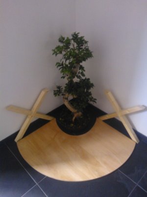

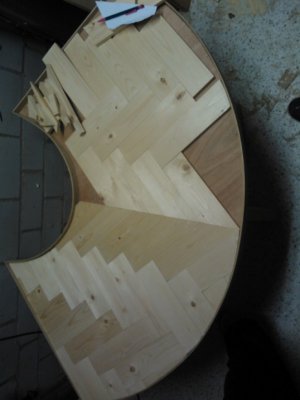

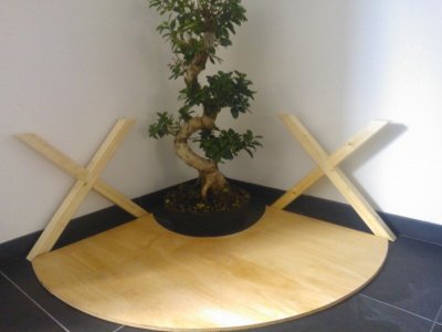

Heb de onderligger en de pootjes af. Boven op de onderligger komen verschillend gekleurde latjes in visgraat motief.
In de binnenste bocht komt dan het bonzai boompje van ca. 100 cm eruit.
Voor de kanten wil ik dan randjes maken. De voorkant glad met de bovenkant, vanaf de zijkanten oplopend zodat er niets achter kan vallen of in de pot van de plant. Iets duidelijker dan mijn tekening zijn de foto's zoals het nu is:
Ik ga toch de dunne latjes variant proberen als eerste. Weet iemand of ik daar gewoon de gele pot houtlijm voor kan gebruiken of beter iets kan kopen met 2 componenten?
A
Leuke oplossing om je boompje een mooie pelk te geven! Hou je er rekening mee dat het tafeltje de neiging kan hebben te kantelen als er gewicht in het midden van de buitenste cirkel (op de rand) komt als iemand er op leunt bijvoorbeeld?

Bedankt voor het compliment en de reactie!
Ja, heb de plaat er los opgehad en dat ging niet echt. Ga ze nu eerst tijdelijk vast maken om te make zien hoe stabiel het geheel is.

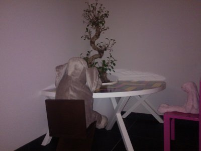

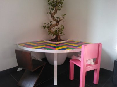

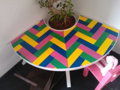

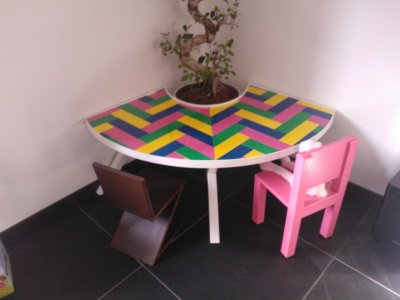

Omdat ik zo netjes antwoord ontvangen heb is het misschien ook wel leuk het eindresultaat te showen
Bij deze dus wat er van het zithoekje geworden is:
er komt nog 1 stoelje bij (de Wiggle Chair van Frank Gehry maar dan anders), en dan kan mevrouw spelen

Ziet er leuk uit!
Hoe heb je de rand uiteindelijk gebogen? Waarom heb je de Rietveld zo donker geschilderd?

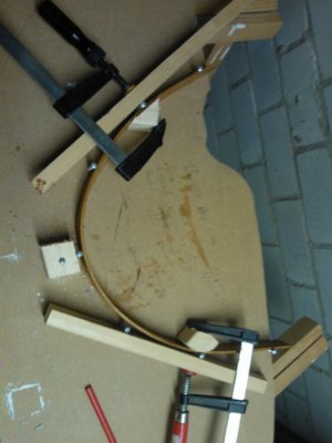

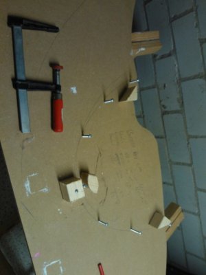

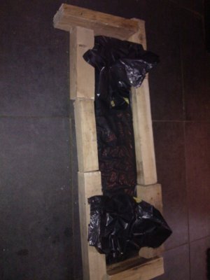

Aangezien het mij compleet aan ruimte ontbreekt heb ik een wat andere manier van verhitten gebruikt dan door de profi's gedaan wordt. Omdat het hout niet zo heel dik was dacht ik wel dat dat zou kunnen (en het kon inderdaad)
Heb met balkjes en een vuilniszak een bak gemaakt. Daarin een plankje gelegd, en deze overgoten met kokend water. Een half uurtje laten staan, en het hout was wonderbaarlijk buigzaam. Vervolgens in een mal geplaatst voor een week. Toen ik het eruit haalde boog het iets terug, maar daarvoor had ik de mal al wat strakker gemaakt.
Vervolgens de randen op de onderplank vastgemaakt, oplopende zijlatjes eraan (de voorkant loopt gelijk met het blad, de achterkant steekt omhoog zodat er niets achter valt) en daarna puzzelen
