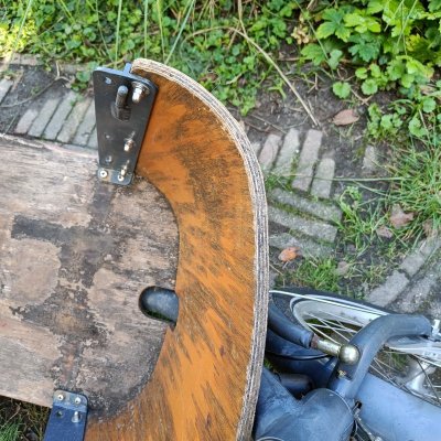

Hallo allemaal,
Ik ben bezig met het opknappen van een bakfiets (een krijgertje, je snapt wel waarom ;)). Maar omdat we er geen kinderen in gaan vervoeren en ik een extra dwarsbalk ga monteren tussen stuur en zadelbuis ben ik niet zo bang voor breken.
Hij heeft wel wat te lijden gehad, het hout is nog wel goed hard, maar de lak is slecht en ik wil het hout werk dus opknappen.
De rechte zijstukken heb ik behandeld met verfafbijt waarna de laklaag er makkelijk afgekomen is en daarna opgeschuurd met de schuurmachine.
Maar er zitten dus ook vier ronde kanten aan en hoe krijg ik die netjes geschuurd met een schuurmachine? Ik heb een 115x230 vlakschuurmachine, maar die gaat die ronding natuurlijk nooit netjes krijgen.
Tips zijn welkom. PS ik ga hem niet blank lakken maar een kleur geven.
Alvast bedankt!
Tim

Het is allemaal die kromming die je met de hand te lijf gaat, de rest kan met de machine. Als je de plaat loshaalt dan werkt het een stuk makkelijker
12.897
3.763
Die rondingen zijn wel te schuren met een machine maar niet met iedere. Meest eenvoudige is een ronde schuurmachine en daar tussenpads op te zetten. Zachte wel te verstaan. Ik schuur mijn schalen ook machinaal. Met de kleine rotex 90 mm. Je kunt ook een een stift op een boormachine zetten en dan flexibele pads erop.
Handmatig met een schuurspons of met de hand gaat ook. Niet alle lakken zijn makkelijk te schuren.
Succes.
