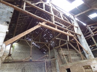

Zo zag de schuur bij mijn ouders er uit voor de afbraak, we hadden er in de loop van de jaren meerdere verticale balken en zelfs een muur uit weggehaald zodat de tractors eronder door konden. Om de één of andere reden is dit nooit ingestort.

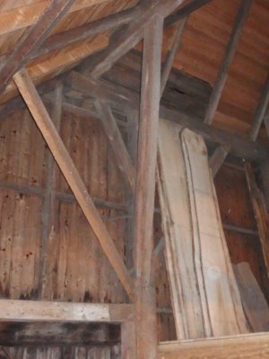

Dit is een sort klem op de stander die zichzelf vastklemt als er druk eronder wordt gezet als ik het goed begrijpen.
Zelf zie ik een stutte van onder lastig vanwege die hoogte en omdat de ankerbalk is achter een muur en diet direct toegankelijk en de dwarsbalk is volgens mij niet verbonden met de gebint maar alleen loos erop dus niet in staat om druk van beneden op te nemen.

Misschien is dat het beste, gewoon laten, hij gaat niet snell instorten.
Wat een mooi constructie was dat. Hergebruikt?

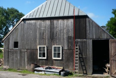

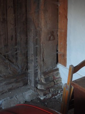

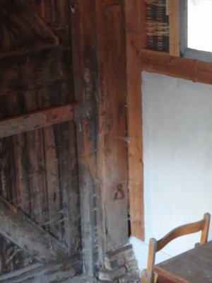

De reden om de poer te herstellen is vanwege doorzaken wat houd in dat de gebint moet opgekrikt worden om hem op zijn oorspronkelijk hoogte weer te krijgen maar niet meer als een paar centimeter, meer als dat kan ook niet. Ik denk dat er genoeg beweging in de aangrenzende constructie zit om dit te kunnen opvangen tot dat de stander weer op zijn plaats komt te staan dus 2 cm omhoog nieuwe poer en 1 cm laten zaken, zou ik denken.
Een 6 meter balk heb ik liggen maar met 6 meter kom ik een flink stuk tekort maar dat is misschien overbrugbaar met een dike balk onder de ligger boven zoals fantic het omschrijft en een stellage van opgestapeld liggende balken onder van een meter hoogte.

Er zit al een 6m lange paal: de kolom. Je hoeft dus alleen de kolom even te lichten.
Ik zou ook niet extra gaan liften. Alleen een eventuele verzakking opheffen, niet extra, ook niet tijdelijk. Is nergens voor nodig en levert onnodige spanning op in de constructie.
Het kozijn zit waarschijnlijk vast aan de kolom. Dat levert problemen op. Bovendien gaat het om 1cm, dat is wel heel erg weinig. Weet je zeker dat je zoveel op de hals wilt halen voor 1cm? Dat zie je niet eens terug.
