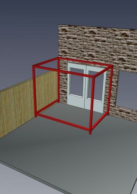

Hallo,
Binnenkort ga ik bij mijn zus in Maastricht buiten een kattenren bouwen, hieronder zie je de afbeelding hoe het ongeveer zal gaan worden.
Nu is mijn vraag of iemand een adres weet in de buurt van Maastricht waar je geïmpregneerd vuren hout kunt kopen.
De afmetingen die we nodig hebben zijn balken van 3000 mm lang met een kopmaat van ongeveer 60x60 mm.
Alvast bedankt!

Dag Karin. Ik denk dat je in ieder tuincentrum die palen wel kan krijgen voor redelijke prijzen. Volgens mij is 3000 een standaardmaat, ik weet dat Groenrijk ze in die lengte verkoopt, Intratuin dacht ik ook.
Als ik naar je tekening kijk denk ik dat je de langste liggende balken nog eens moet ondersteunen als je doorbuigen wil voorkomen. Dat kan je oa doen door een schoor aan te brengen in de hoeken. Je hele constructie zal daar ook wat steviger van worden.
Succes!
Groet, Rob.

Bedankt voor de reacties! Er komen inderdaad nog schoren en balken tussen, dit was alleen voor het idee nog ff zonder getekend ��
We hadden afgelopen weekend ook al even bij de bouwmarkt gekeken, maar hier was niet veel keus en veel kromme balken. Ik dacht misschien weet iemand een houthandel in de buurt die meer keuze heeft.

Zou de staanders zo houden. Voor de liggende regels zou ik meer denken aan een 28x98 of nog iets breder. Dan hoef je geen schoren te gebruiken voor het doorzakken. Voor de stabiliteit zou je ook kwaliteitsgaas kunnen gebruiken. Gebruik meestal deze kwaliteit. Gaas is dan een deel van de constructie en je hebt geen schoren nodig.
Voor het gemak kan je ook drie panelen maken en die aan elkaar schroeven.
