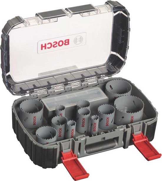

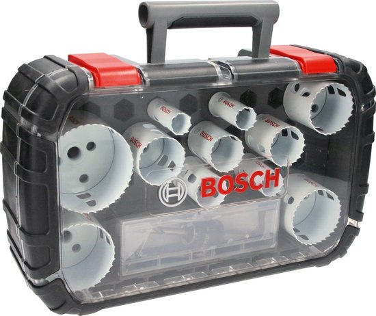

Hi,
Ik ben op zoek naar een goede set gatzagen (puur voor hout). Ik heb een losse gatzaag van Bosch die m.i. best ok is dus ik keek naar een set van Bosch.
Maar ik kwam ook een set van Makita tegen die veel meer gatzagen heeft. En dat is natuurlijk fijn. Anders mis je altijd net de maat die je nodig hebt. En dan kom ik opeens weer een ander set van Bosch tegen in dezelfde prijsrange waarvan me niet helder is hoe die dan weer anders is, behlave veel uitgebreider. Het is voornamelijk voor hobbymatig werken met hout (kleine werkstukken, kinderspeelgoed, etc) Is er iets te zeggen over kwaliteitsverschil?
Zie onderstaand de drie sets.
Alle hulp is van harte welkom!

Ik heb een set van Bosch en ben daar tevreden van.
Het is de “wood and metal” reeks en met PowerChange Plus adapter.
zoiets
ik heb er eerst wat losse verzameld en dan een lege doos gekocht, maar achteraf gezien was een startset voordeliger geweest.
voor Bosch Pro accessoires is amazon.de zeer vaak de goedkoopste

Dank. Mooi om te horen dat ze jou ook bevallen en jouw tip van amazon.de zorgt voor een mooie besparing. Ik heb de set daar besteld. Dank!
