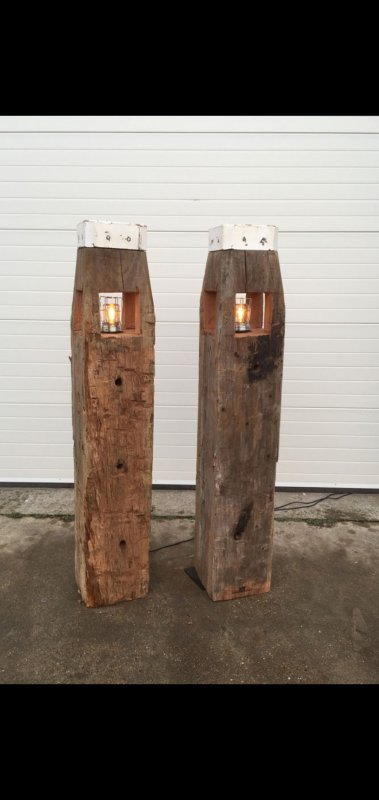

Beste leden,
Ik ben bezig met de achtertuin en omdat wij aan een watertje wonen en een klein bootje hebben leek het mij grappig om meerpalen te maken.
De palen kan ik voor een zachtprijsje kopen en een metalen kap kan ik zelf wel maken. Nu wilde ik het opleuken met een lamp in de paal.
Ik wilde hiervoor een gat boren vanuit minimaal de grondgrens, zodoende zie je geen lelijk grijze kabel langs de paar.
Nu is mijn vraag:
Moet ik nu voor een dergelijk gat een arsenaal aan lange bithouder kopen voor 2 gaten of vergeet ik een optie?
Afbeelding is het voorbeeld.
    40,4 KB · Weergaven: 47

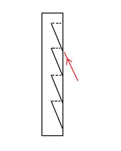

Schuin inboren wellicht; moet je wel nauwkeurig boren en 4 gaten dicht maken, dit doe je dan aan de kant waar je niet direct tegenaan kijktSchuin inboren.png
