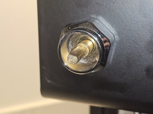

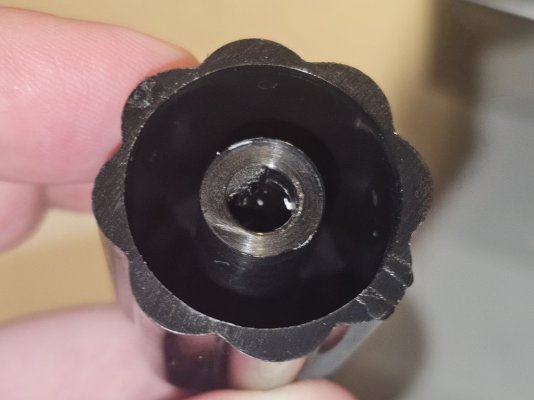

Ik wil nieuwe knoppen draaien voor m'n koffiezetapparaat. Het probleem is echter dat de opname voor de knop rond is met een vlak stukje (een D-schacht volgens mij). Nu kan ik natuurlijk van buiten een draadeind tappen in het hout voor een stelschroef, maar dan heb je aan de buitenkant een lelijk gat zitten... Het andere alternatief is een rond gat boren en dan nog een stukje erin lijmen, maar dat lijkt mij erg pittig om goed te krijgen.

Vergeten te melden, maar het zijn knoppen voor kraantjes (stoompijpje en kokend waterkraantje). Een gewoon ronde knop gaat het niet redden denk ik, ondanks dat er niet heel veel kracht op komt te staan.

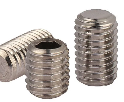

je kan ook een dun M5 inbusboutje zonder kop erin zetten, ewventueel met een platte vierkante moer zodat je hem vast kan zetten en er ook weer af kan halen. Eventuuel met een 5mm deuveltje afstoppen.

Ik wilde de oude plastic knop in tact laten voor de toekomst, maar wel een goed idee. Dat met dat schroefje had ik zelf ook bedacht (stelschroef), maar dan heb je nog steeds een lelijk gaatje waar die inbus doorheen steekt.

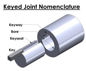

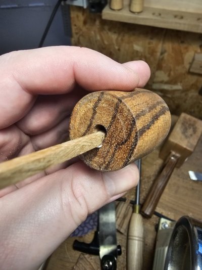

Vandaag eerst geprobeerd een klein stukje aan te lijmen, maar dat was echt veel te klein om uberhaupt te maken, dus dat werd hem niet. Toen een gleufje van 3mm breed aan de rand van het gat uitgehakt met een 3mm beitel, waar ik een 3mm bij 3mm stokje in heb gelijmd. Het mooie van die oplossing is dat ik met de beitel een heel klein beetje kan afnemen van het stokje zodat hij perfect strak past. Eigenlijk een soort "keyed joint" (geen idee wat dat in het Nederlands is):
