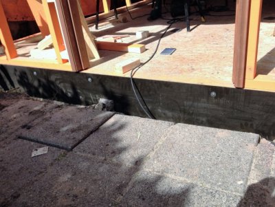

Ik heb de paaltjes een 10cm boven de grond uit laten steken en daar heb ik een ringbalk op gelegd die steunt op de buitenste paaltjes en verankerd is aan het huis. Vervolgens heb ik er een ligger in de lengte tussen gezet, ook azobe, die ook op de paaltjes steunt (degene in het midden). En als laatste heb ik tussen de ringbalk en de liggers nog dragers gezet.
Daar bovenop heb ik underlayment gelegd wat 3 keer in de menie is gezet (achteraf had ik niet zo zuinig moeten zijn en gewoon betonplex moeten nemen.) waarop het houten frame is geplaatst. Vervolgens hierop gordingen en golfplaten, trespa tegen de ringbalk aan, kozijnen erin en als laatste potdekselen en deuren afhangen.

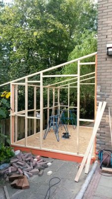

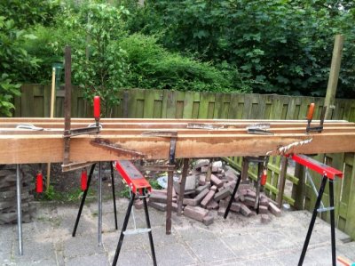

Hieronder wat plaatjes:

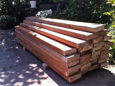

Het hout:
Van klein naar groot:

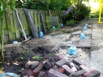

De paaltjes zetten:

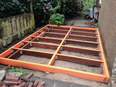

De ringbalk met ligger en dragers:

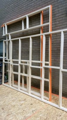

Het skelet in delen en op de vloer:

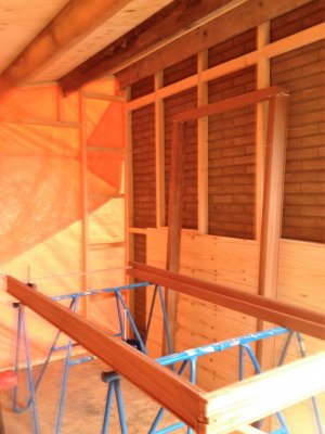

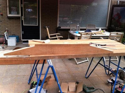

De kozijnen maken (gordingen zitten er al in):

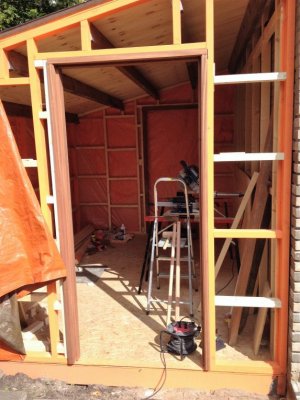

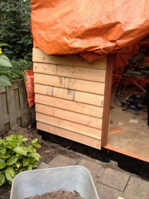

De kozijnen erin en het Trespa tegen de ringbalk:

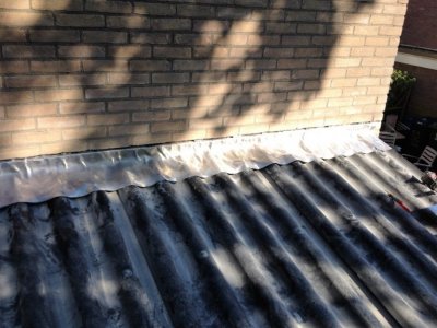

Het dak met loodslab:
En het potdekselwerk:
Ik kon niet alle foto's meer vinden, maar dit geeft hopelijk een beetje een beeld van hoe je het aan zou kunnen pakken. :)
