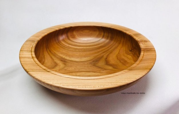

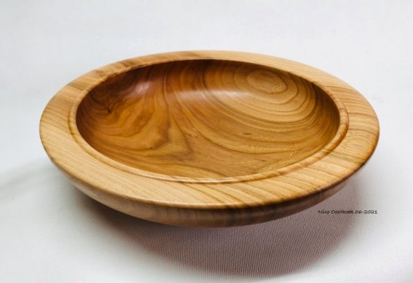

Dat van die strakke randen is een interessant punt. Van mezelf weet ik dat ik elke rand van zo'n type schaal messcherp kan draaien, maar ik rond hem vaak toch iets af, omdat ik ook wil dat je zo'n schaal op kan pakken zonder snijwonden, zeg maar. Of bedoel je dat het op de foto lijkt alsof de rand rechts dunner is dan links?
DouweB
26 sep 2015
33
Lelystad
nee, de rand is overal even breed. was alleen vergeten om de rand glad af te werken voordat ik het voetje eraf gehaald had...heb ik alsnog gedaan voordat ik de schaal weg gegeven heb. maar je hebt gelijk: het is inderdaad een interessant punt, een messcherpe rand of niet; voor mijn gevoel een scherpe strakke rand "voor t mooi en om naar te kijken" en een afgeronde rand om vast te pakken en te gebruiken. los van het feit dat als je een schaal met een messcherpe rand veel zou gebruiken, de rand al snel beschadigd raakt.
