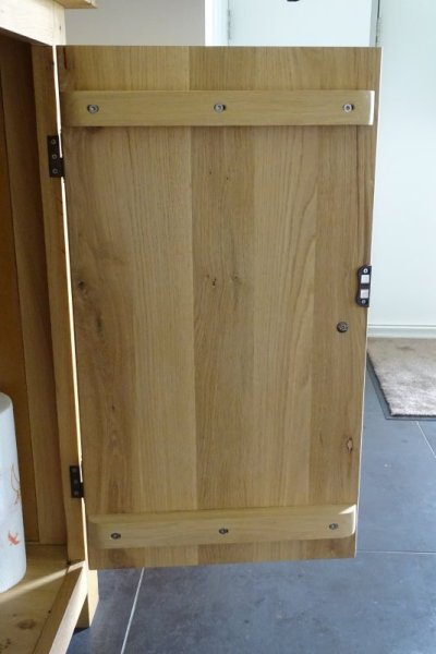

Je kan je deurtjes ook zo maken,2 dwarslatten er achter.
Gaten iets groter boren zodat het hout wat kan werken.

Volgens mij zijn keukenfrontjes 18 mm,maar je kan de deurtjes natuurlijk aanpassen naar de oude maat.Je zit mischien wel met een probleem bij eventueel een vaatwasser of koelkast.(warmte, vocht) en de dwarslatten.

Daar had ik niet aan gedacht. Koelkast is geen probleem. Dat is een grote vrijstaande. Maar vaatwasser is dus wel een probleem. Stalen latjes infrezen?

Stalen latjes infrezen oogt wel wat strakker.
