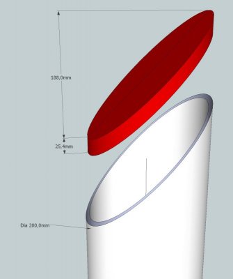

Voor een set luidsprekers zou het frontpaneel, daar waar de luidsprekers in zitten, opnieuw gemaakt moeten worden.
Het probleem is dat de luidsprekers buisvormig zijn met een hoek van 45°.
Ik vroeg me af of er iemand ervaring heeft met het maken van de volgende vorm...
De speakers zien er als volgt uit:
En dus het paneel dat gemaakt moet worden ziet er zo uit (rood)

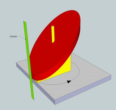

Een idee was om een steun onder 45° te maken met daardoor een staaf.
De staaf steekt langs beide zijden uit.
In een onderste plaat boor ik een gat met dezelfde diameter als de staaf.
Hierdoor kan de steun ronddraaien met als centerpunt de staaf.
De groene lijn is het snijvlak (maar geen idee wat ik hiervoor kan gebruiken...)
Als ik nu een stuk MDF 18mm op de steun bevestig en deze laat ronddraaien, krijg ik in principe de vorm uitgesneden.
Zou dit lukken? En zo ja met welk gereedschap kan de form uitgesneden worden?

Met de voorgestelde methode krijg je volgens mij alleen maar een cirkel met een afschuinde zijde. Ik begin er hoe langer ik er over nadenk steeds meer een CNC gevoel bij te krijgen. De afschuining is namelijk nergens constant.

Of een stuk hout diameter 200mm van voldoende dikte maken en deze met bijv. een lintzaag onder 45 graden op de juiste dikte afzagen.

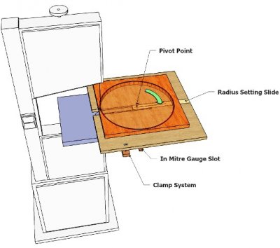

Inderdaad ook op de lintzaag mogelijk, met een hulpstuk om cirkels goed te zagen en een smal lint gebruiken voor de scherpe bocht. Hulpstuk zoal op onderstaande schets. Googelen op 'circle jig bandsaw' geeft veel plaatjes en filmpjes.

Ik bedoelde het eigenlijk anders. Het stuk hout van 200mm diameter op dezelfde wijze onder 45 graden zagen zoals bij de buis is gedaan.

Daar heeft Ramon een goed punt, stuk hout rond draaien en dan op de zelfde manier verstek zagen als de buis en klaar.

Hoi Allemaal, misschien begrijp ik de vraag niet goed maar een buis onder een hoek van 45 graden doorsnijden levert een ovaal op en geen cirkel. De projectie van die ovaal is weer een cirkel. Als je dus het stuk hout ronddraait om het te snijden zul je merken dat het groen mes nu wel tegen de rode plak aan ligt en snijdt maar als je een kwartslag verder bent dan snijdt het mes geen hout of plak meer. De opmerking van jjjlll is de meest eenvoudige oplossing waarbij je de buis in een wieg legt en de plak met bijvoorbeeld een lintzaag doorzaagt. Ik hoop dat ik je geholpen hebt. Met vriendelijke groet, Crossbow1958

Ik was misschien niet volledig genoeg, maar ga er vanuit dat de topicstarter het hulpstuk dat hij heeft geschetst gebruikt in combinatie met de oplossing van een cirkelhulpstuk op de lintzaag! Dan krijgt hij de ovaal die schuintes op de juiste plaats heeft....

Volgens mij is Ericmo dan met zijn eigen schets al een heel eind op de goede weg, de draad in het plankje hout loopt daar bij goed, hoeft dan niet veel materiaal te gebruiken, alleen kan het zaagbeeld van de lintzaag wat ruw zijn....
Zijn werkwijze moet echter worden omgezet naar de "circle jig" op de lintzaag.

Waauw! Ik had niet gedacht dat er zoveel reacties zouden komen! Bedankt iedereen voor de input!
Ik ga een smaller lint bestellen voor de lintzaag van mijn buurman en dan met de "circle jig" methode met het werkstuk onder 45° proberen. Zou moeten lukken lijkt me...
